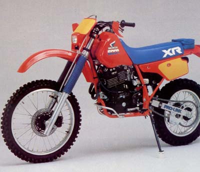

des xr 600 c,est pas ce qu,il manque sur le parc occasion et elle sont pas tres chere
par rapport au dax ou au monkey , qui la cote reste presque au prix du neuf de l,époque..
pour le demmarage le xr 600 de 1986 reste moins facile que les modele a un seul carburateur
oui a un decompresseur automatique acouples a léve soupapes et un cdi anti retour de piston ....
MOTEUR :
Type : monocylindre 4T refroidi par air, simple ACT, 4 soupapes radiales
Alésage x Course : 97 x 80 mm, 591 cc
Puissance : 46 cv din à 6500 tr/mn
Couple : 5,5 mkg à 5000 tr/mn
Boîte : 5 rapports
Commande d'embrayage : câble
Démarrage : kick

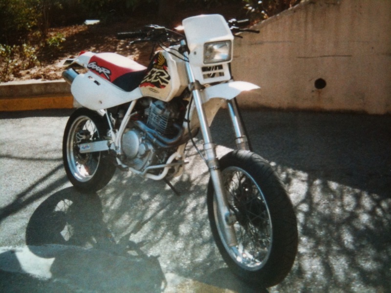

Voila ma Bébette ... 10 ans deja !!

jolie!!

C'est le seul Mono que j'ai pas reussi a casser !!
Une bete ce moulin !!
Et son niveau d'huile a faire moteur tournant reservoir dans la cadre , c'est pas beau ca !!

 j'avais une belle petite ligne Arrow dessus ,il claquait bien le ouin ouin !!
Kit frein avant Braking prevu pour le 600 XR qui comprenait disque  plus grand et etrier avec patte de déport .
Jantes Akront 17" devant et derriere .
Le régal des roues arriéres !!
