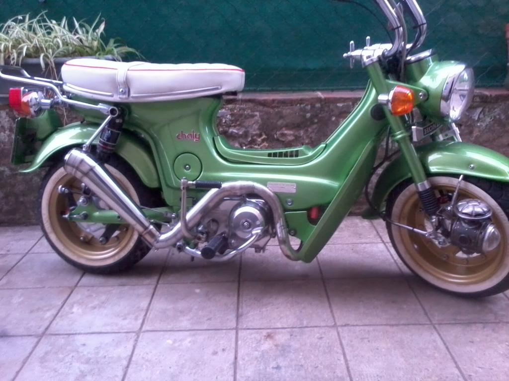

je recherche un echapements fraka passage haut gros diamétre (type dax ou pit)
ou tout et n'importe quoi a pas cher pour le finir! ca me sert de base, j'ai besoin de coude ou de morceaux.
j'ai fait cette ligne avec des bouts, elle me plait bien, mais j'en est une autre en téte qui trotte.
donc si vous en foutez rien!  Merci!

Je sais, ça ne fait pas avancer le schmilblick,
ais elle me plaît bien, ta ligne "Monstre du Loch Ness"..
Je ne sais pas ce que ça donne question perfs,
mais question gueule c'est original et sympa..

merci ui il est chelou! un pote me préte un poste Mig,
une autre personne qualifié ma donné des conseils,
j'apprend a le géré... dans ce cas la j'essayai de remettre mon chaly par terre
tout en preservant ma ligne...c'est vrai ca ressemble a un serpent !
il n'est pas bruyant, je l'ai juste fait tourné pour l'instant...
je testerai dimanche matin pour le bien du voisinage!

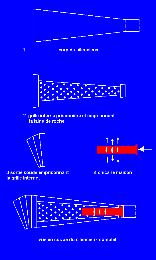

il n'est pas bruyant car il a cela dans le derriere j'ai tenté la chicane maison de cette facon
bouché au bout et fendus repoussé...
aprés elle ne dispose que d'un 18mm
en carbu, donc ca ne sera pas foudroyant
il en faudrait un plus performant pour avoir une vrai idée,
mais je saurai quand méme si ca le fait ou pas demain!

Le petit dessin là
j'aime bien, mais faudrait matérialiser les parois
(certains traits je ne sais pas si c'est "épaisseur" ou "bord vu de côté")
et la circulation des gaz...
Parce que là, j'ai l'impression que les gaz rentrent àar à droite de la chicane,
sortent par les "ouïes du haut et du bas, puis vont dans le cornet, point-barre.
Alors à part la première chicane, ça fait comme un mégaphone..
Et ça doit salement s'entendre une fois les dadas lâchés...

tu a trés bien compris, il y a bien d'origine une double paroi avec de la laine dans le silencieux
je suis pas ingé tu voulait voir le flux??? j'ai pas testé il y a un temp de merde

Donc suggestion
- tu prépares une chicane qui arrive au-delà du bout du cône
- à mi-longueur, une cloison (ce qui la termine sur ton dessin)
- au bout du cône, un obturateur, percé pour laisser sortir la chicane
- des ouvertures à gauche de la cloison de la chicane comme celles que tu as fait à droite
- entre chicane et cône: laine de verre ou d'inox, densité à déterminer par essais..

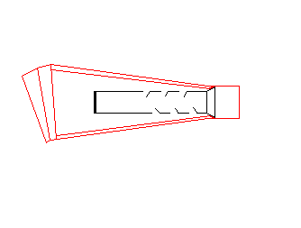

impossible de passé par le haut,
car tout est soudé et je ne veut pas percé pour faire tenir une chicane par la...
donc c'est emboité par le bas du silencieux comme a l'origine.
j'ai pris le temp de faire cela pour t'aidé a mieux comprendre peut etre...
