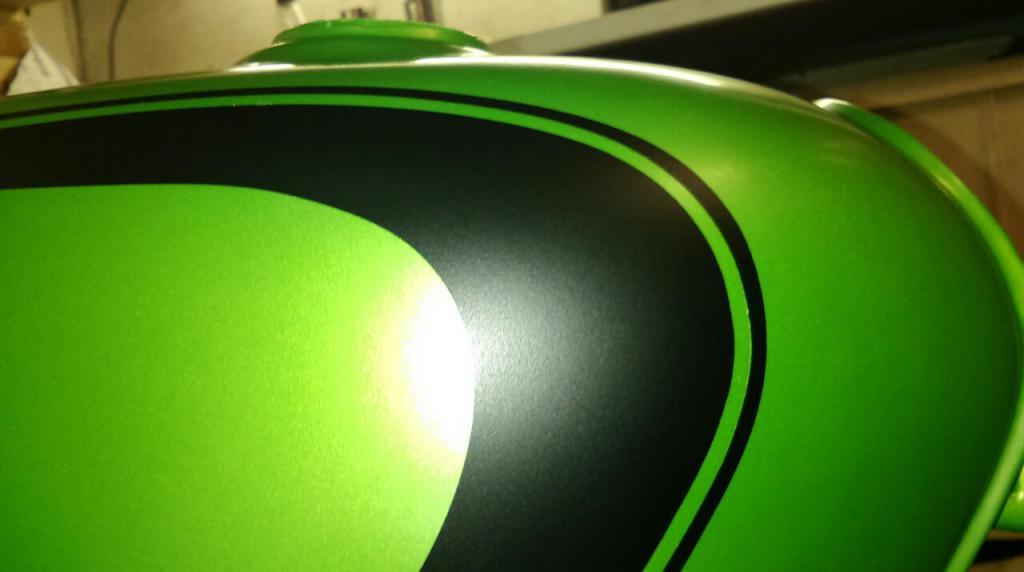

MessagePosté le: Sam 20 Sep - 11:49 (2014)    Sujet du message: A VENDRE CB K5 73 Répondre en citant
Paufinage avant vernis
MessagePosté le: Sam 20 Sep - 12:38 (2014)    Sujet du message: A VENDRE CB K5 73 Répondre en citant
tres bon rendu, ça pete bien

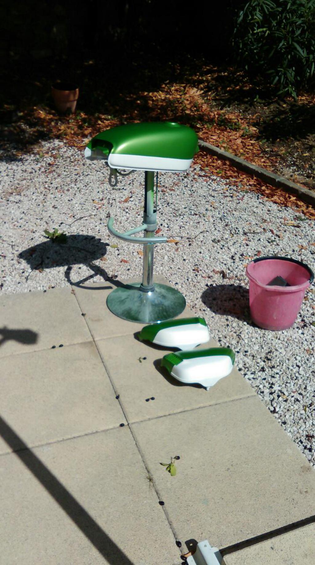

MessagePosté le: Sam 20 Sep - 16:18 (2014)    Sujet du message: A VENDRE CB K5 73 Répondre en citant
On continue

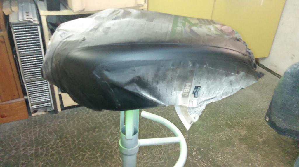

Messages: 6 778
MessagePosté le: Sam 20 Sep - 16:31 (2014)    Sujet du message: A VENDRE CB K5 73 Répondre en citant
On déballe le cadeau

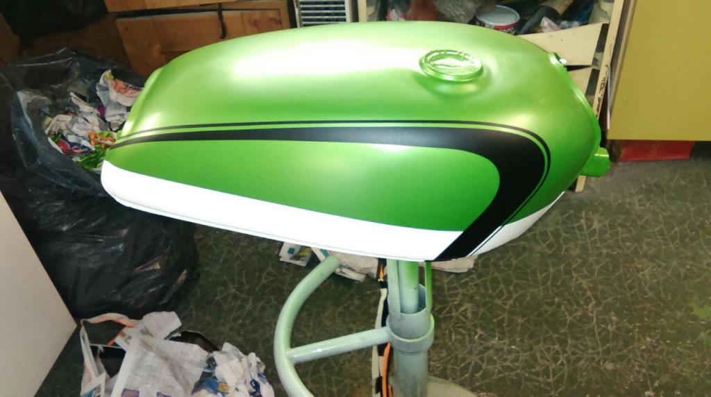

MessagePosté le: Sam 20 Sep - 16:32 (2014)    Sujet du message: A VENDRE CB K5 73 Répondre en citant
MessagePosté le: Sam 20 Sep - 16:34 (2014)    Sujet du message: A VENDRE CB K5 73 Répondre en citant
nickel, les bords ont l'air bien lisses, belle virgule !
Messages: 6 778
MessagePosté le: Sam 20 Sep - 16:38 (2014)    Sujet du message: A VENDRE CB K5 73 Répondre en citant
En réel ca pète bien, je me suis pas raté c sur la pose des liserets c le principal
C que le début, la déco en semaine prochaine

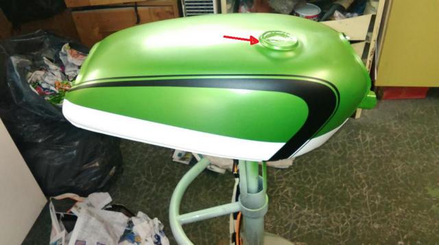

C quoi trop pret ?
La peinture commence après le plan de joint du joint de bouchon, il faut une marge de combien ? 1 mm, 2 mm ?
MessagePosté le: Sam 20 Sep - 20:14 (2014)    Sujet du message: A VENDRE CB K5 73 Répondre en citant
Si le bouchon couvre la collerette du goulot, arrête toi à sa base (voir flèche sur ma photo).
Après achète ou trouve quelqu'un qui en aurait une à te passer.
Une bombe de peinture résistante à l'essence (la JULIEN est nickel), pour finir jusqu'au bord du goulot.
Messages: 6 778
MessagePosté le: Sam 20 Sep - 20:22 (2014)    Sujet du message: A VENDRE CB K5 73 Répondre en citant
Ok
J'ai du Julien , je ferai un cordon sous le bouchon en noir ou gris et en plus il y aura le vernis
Tu pense qu''il faut que je vire la peinture presente avant d'appliquer la julien
Merci seb et corsa
Merci seb et corsa
Je pense pas que ce soit nécessaire, par contre faudra vernir sans ton stocth de camouflage
