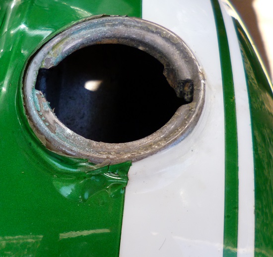

perso je conseille de virer la peinture au niveau du bouchon, sinon ca va cloquer.

ok, mais je fait quoi alors ?
je laisse au métal et je vernis jusqu'ou ?

J'ai trouvé un exemple sur le net de bullage, qui peut me dire ce qu'il faut faire exactement !
Ca me ferai chier si dans le temps des bulles débarque.

MessagePosté le: Lun 22 Sep - 18:11 (2014)    Sujet du message: A VENDRE CB K5 73 Répondre en citant
Tu passes le cutter et tu vires tout ce qu'il y a au dessus jusqu'à la ferraille.
Tu passes un coup de papier verre de carrossier a sec pour que ça soit nickel, puis tu masques 1 MM en dessous de la peinture verte.
Ensuite tu y vas a la Julien ou autre et ça bougera pas. Moi je l'ai fait en noir.

Ok, ç ce que j'ai déjà fait
Je vernis jusqu'à quel niveau ?

La julien ne bronche pas à l'essence, va jusqu'en haut du goulot...

pour le vernis, moi je fais le masquage autour du goulot pile poil et je vernis comme ca, quand j'enlève je coupe au cutter la peinture et le vernis juste a champ. et personnellement, ca ne bouge pas....
Ok
Merci de ton retour
