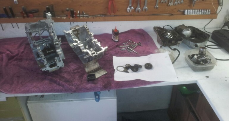

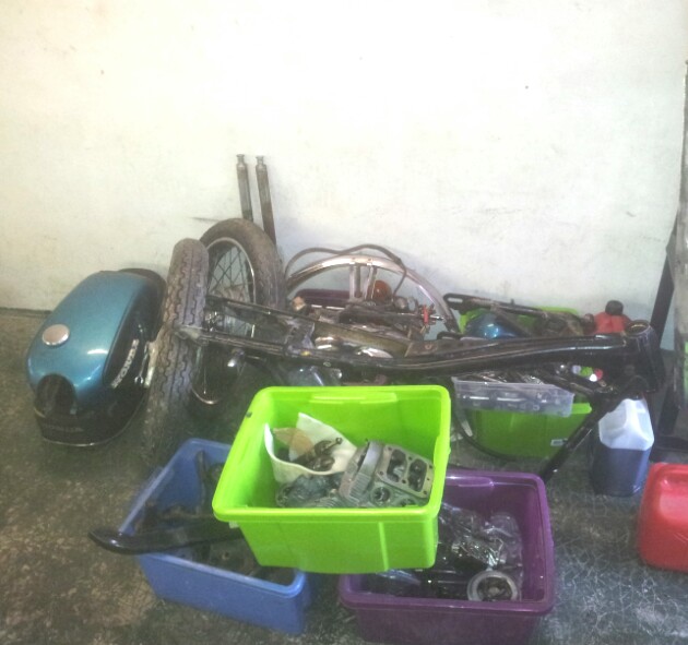

MessagePosté le: Sam 19 Juil - 21:14 (2014)    Sujet du message: A VENDRE CB K5 73 Répondre en citant
Voilà ou j'en suis
Moteur ouvert evidemment

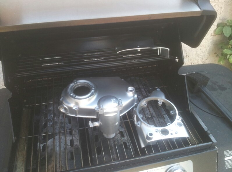

MessagePosté le: Sam 19 Juil - 21:19 (2014)    Sujet du message: A VENDRE CB K5 73 Répondre en citant
Barbecue du samedi

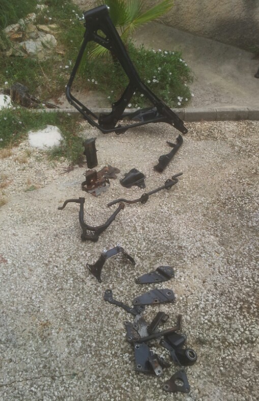

MessagePosté le: Sam 19 Juil - 21:21 (2014)    Sujet du message: A VENDRE CB K5 73 Répondre en citant
Le cadre et les 22 autres pièces partent en peinture semaine prochaine pour un noir epoxy
Le cylindre est partie sur paris se prendre 0.75 de cote en plus

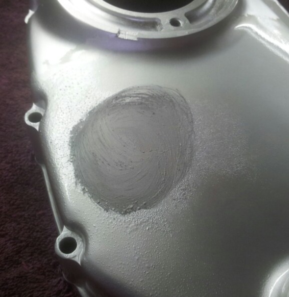

J'ai une inquiétude pour tes carters latéraux : tu n'as pas mis de la Motip en bombe, ou similaire ? Embarassed
Et 0.75 pour les pistons, ils étaient si hors cote que ça, ou alors ils avaient déjà été réalésés ???
Patrick
ST70 1974 "stock"
MessagePosté le: Dim 20 Juil - 12:11 (2014)    Sujet du message: A VENDRE CB K5 73 Répondre en citant
Si la motip, pas bon ?
Bein, 0.75 parce que je les ai eu un un bon prix et oui les cotes chemises n'etait pas mauvaises, mais sur une chemise la recette est au dessus de 44, 3

La Motip, une vraie daube, ne résiste ni à l'essence, ni à l'huile, et très mal aux chocs/frottements ... Et puis elle est trop brillante par rapport à l'origine, mais là c'est une affaire de goût !

Bon bein, je vais decaper et commander, fait chier, j'avais un beau rendu
Pouquoi ils vendent de la daube c con

Test essence, c mort, bande d'enc......

Regardes chez Sprido, mais je trouve le rendu moins beau, moins métallisé que la Restom.
Tu as le rendu de la Restom en dernière page de mon post sur la restauration de mon Dax.

Oui je les ai vu tes carters dax, c clair que c top
Ca va finir que je vais rien peindre et utiliser l'huile de coudes un fois de +

Dommage, c'est vraiment beau peint, et durable ...

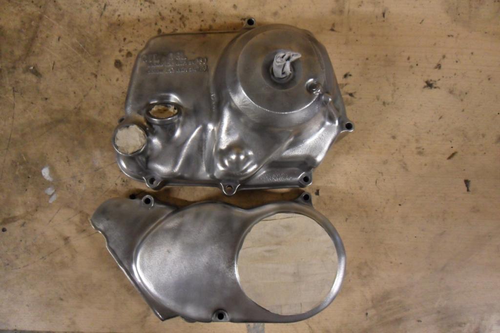

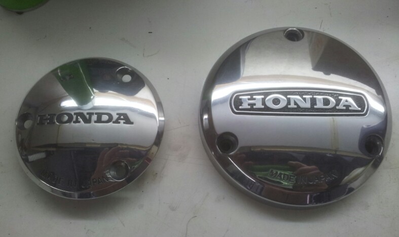

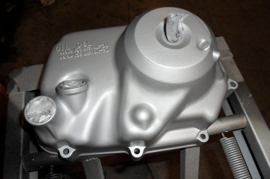

MessagePosté le: Dim 20 Juil - 13:24 (2014)    Sujet du message: A VENDRE CB K5 73 Répondre en citant
demande a damage,
 il m'avait fourni une bombe de peinture HT pour mes carter du dax et elle n'a jamais bougé.
aujourd'hui, peinture des caches allumage et carter.
avant peinture (oui je sais, j'aurais pu continuer et polir...)
après peinture
peinture utilisée (merci Damage)

la duplicolor en bombe qui se chauffe au decapeur thermique apres application est pas mal... j'ai testé en noir une fois, sans soucis.

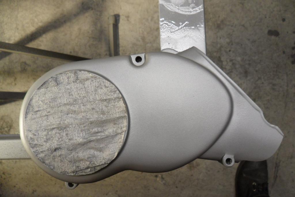

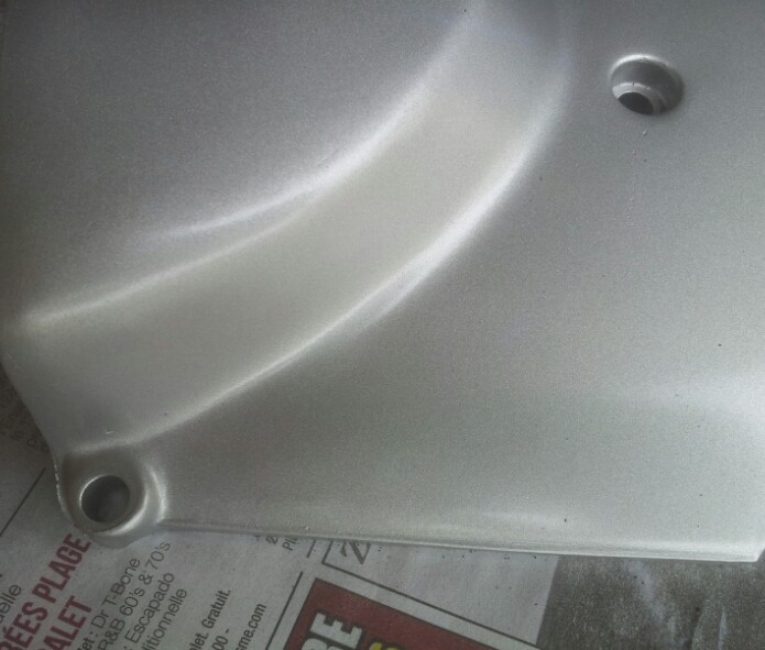

MessagePosté le: Dim 20 Juil - 14:37 (2014)    Sujet du message: A VENDRE CB K5 73 Répondre en citant
les gars vous etes au top
Je viens de retrouver une bombe avec laquelle j'avais fait des carters, celle la elle bouge a rien, j'ai testé tout les fluides du garage sur un carter peint
MessagePosté le: Dim 20 Juil - 14:41 (2014)    Sujet du message: A VENDRE CB K5 73 Répondre en citant
Un gris classique et legerement brillant, ce qu'il faut
Je laisse secher et essence, je lui jete tout les liquides connus
MessagePosté le: Dim 20 Juil - 14:46 (2014)    Sujet du message: A VENDRE CB K5 73 Répondre en citant
Ca c fait
MessagePosté le: Dim 20 Juil - 14:51 (2014)    Sujet du message: A VENDRE CB K5 73 Répondre en citant
Ca c propre pour la peinture

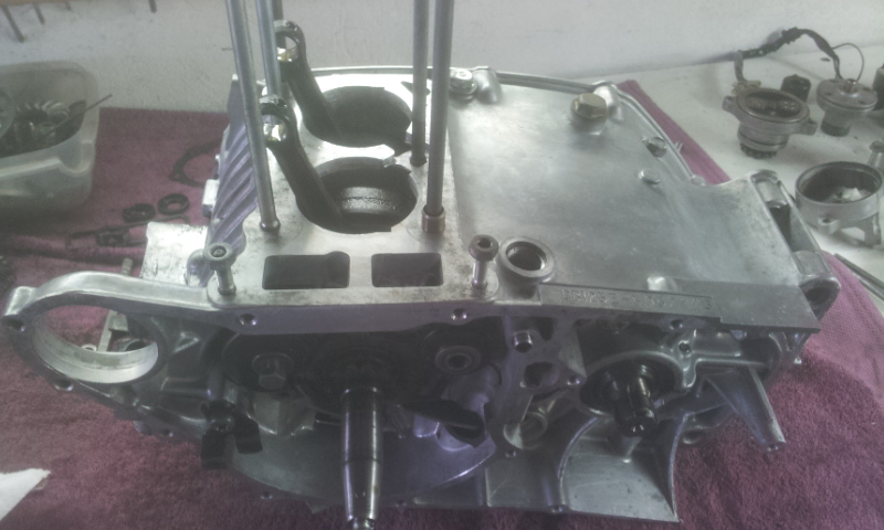

MessagePosté le: Dim 20 Juil - 14:54 (2014)    Sujet du message: A VENDRE CB K5 73 Répondre en citant
Et ca c fermé en attente du cylindre

Ben voilà,  content que tu ais trouvé la solution ! Attends quand même quelques jours et chauffe un peu les carters avant d'asperger à l'essence ....
