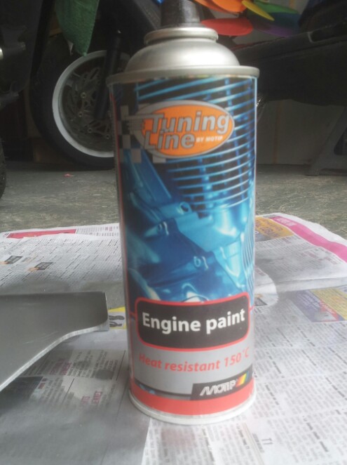

Je viens de retrouver une bombe avec laquelle j'avais fait des carters, celle la elle bouge a rien, j'ai testé tout les fluides du garage sur un carter peint
Bon alors au final elle résiste a l essence cette peinture ?

polo92 a écrit:
les gars vous etes au top
Oui, mais un vernis apres c mieux quand meme

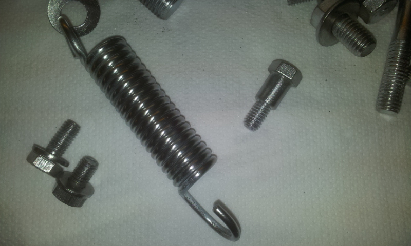

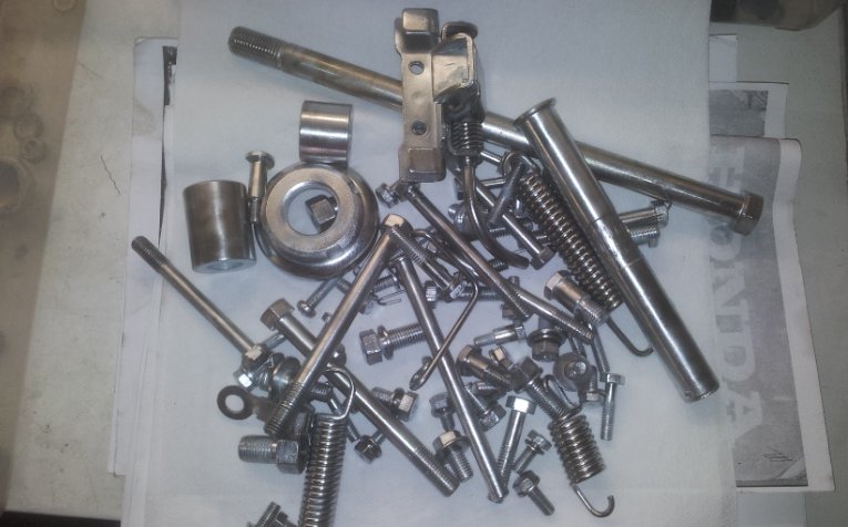

Du zingage home made,

Zinguage home made ? Comment fais tu? J'ai trouvé le k5 pour mon père, je l'ai récupéré ce week end ! Je suis trop fan du coup je m'en cherche un maintenant !
Messages: 6 778
MessagePosté le: Mar 29 Juil - 20:42 (2014)    Sujet du message: A VENDRE CB K5 73 Répondre en citant
Impec pour ke k5 du padré
Pour le zingage, page 3 de mon post ct70

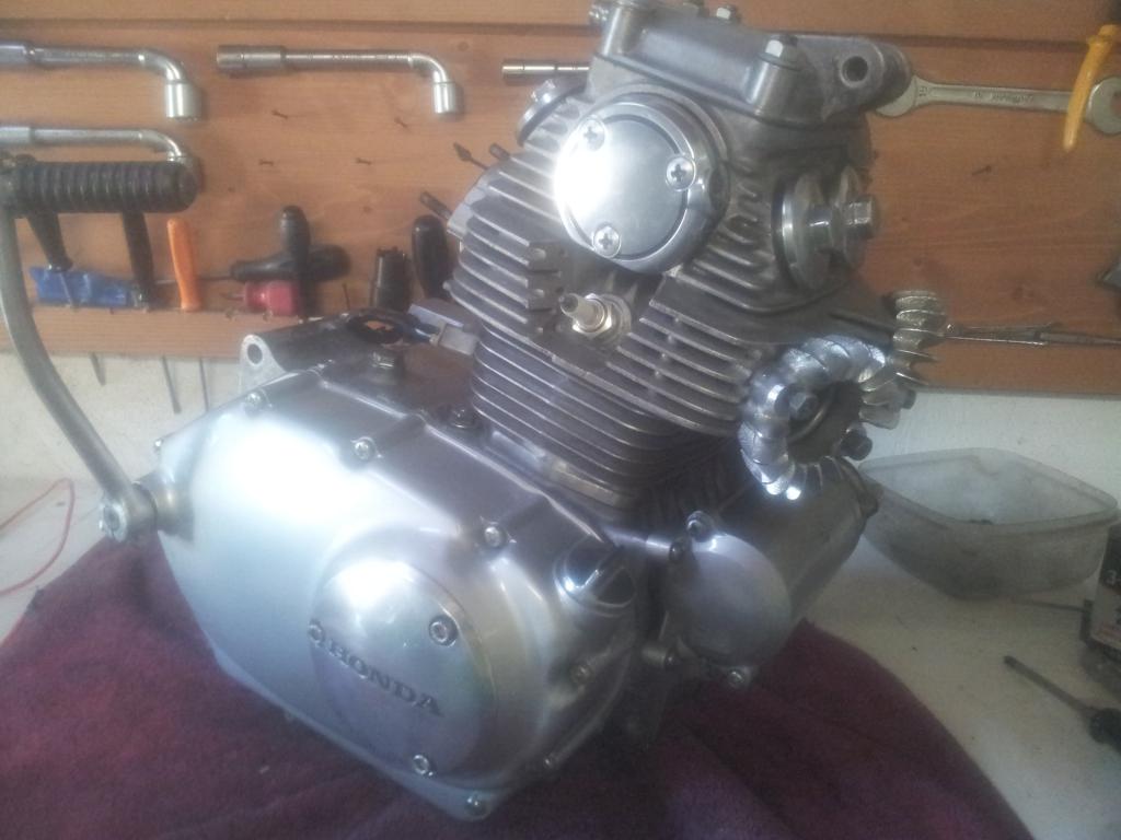

Just a little détail , mais j'imagine que tu l'avais prévu, changer les 3 vis CHC du couvercle d'épurateur d'huile par des cruci tête fraisée:
//http://www.cmsnl.com/products/screw-oval-6x16_93700060160a/
MessagePosté le: Lun 18 Aoû - 08:45 (2014)    Sujet du message: A VENDRE CB K5 73 Répondre en citant
il est tout beau ce moteur
Messages: 6 778
MessagePosté le: Lun 18 Aoû - 08:48 (2014)    Sujet du message: A VENDRE CB K5 73 Répondre en citant
Oui, c prévu, ce ne sont pas les seules vis a etre abîmée, j'attends d'avoir une grosse liste de pièces pour passer chez Honda

Tu as retrouvé des similudes avec nos petits 4 temps, ou conception complétement différente ?
MessagePosté le: Lun 18 Aoû - 12:34 (2014)    Sujet du message: A VENDRE CB K5 73 Répondre en citant
Prends ton temps Pascal !  Mr. Green
Messages: 6 778
MessagePosté le: Lun 18 Aoû - 13:01 (2014)    Sujet du message: A VENDRE CB K5 73 Répondre en citant
^StB^ a écrit:
Neuf ! Bravo !
Non rien de comparable, c 2x62cc, mais c tout, la conception est identique a des plus gros moteurs de la même generation.
L'embrayage est sur la boite côte droit et est actionné par un syteme qui traverse le moteur et situé à gauche.
Les vis platinés sont au bout de l'aac et le plateau et ses bobines d'allumage baignent dans l'huile.

Après quelques jour de préparation des pièces, voilà la journée peinture
2c couches d'apret
2 couche de base blanche
3 couches de couleur
Et 2 couches de vernis
Le resultat me plait bien et la couleur ne pouvait pas être autre chose que ce vert
Il me reste le réservoir et les caches latéraux à faire, mais la peinture me manque
