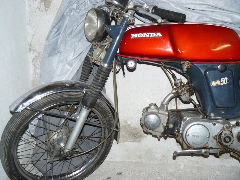

Monkey  je regardais la photos de ce SS50M, mais je ne vois pas l'intérupteur de phare sur la plaque de colonne de direction, c'est à dire sur les support pontet, sur le miens, j'ai un interrupteur de phare...
Je ferais une photo... Bizarre toutes ces particularités, aucun ss ne se ressemble...
Messages: 11 160
MessagePosté le: Ven 26 Sep - 16:42 (2014)    Sujet du message: Echange de réservoirs Répondre en citant
Chez moi, le contacteur de phare est sur le bol, comme sur les Dax OT..
Mais j'ai aussi vu des SS avec l'éclairage à la clef de contact...
J'ai comme la vague impression que
- soit ils ont fait un modèle par pays, chaque année différent histoire de rigoler,
- soit ils ont tapé dans ce qui était disponible comme pièces dans la banque d'organes générale..
Il y a quelque chose de gratifiant là-dedans: chacun a SA bécane, unique, comme les Münch "Mammut"..
Ce qui est chiant, c'est que si on a 3 SS, on ne pourra pas passer une pièce de l'un sur un autre.
Je l'ai déjà constaté sur mon petit stock...

Bonsoir,
Sur le miens (1972) c'est au contact 3 postions (comme les Z50M) a l'AV sous le réservoir ...
