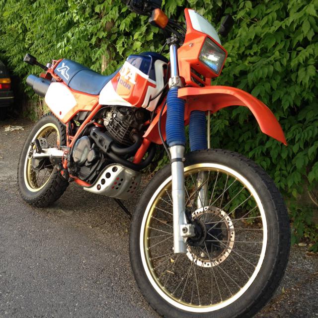

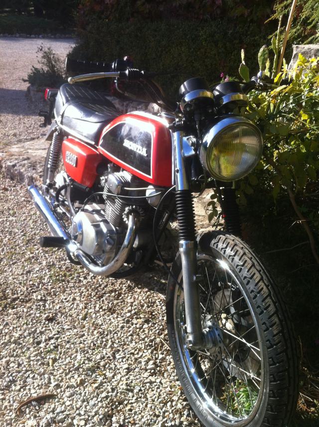

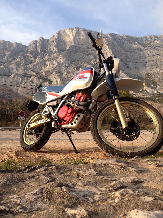

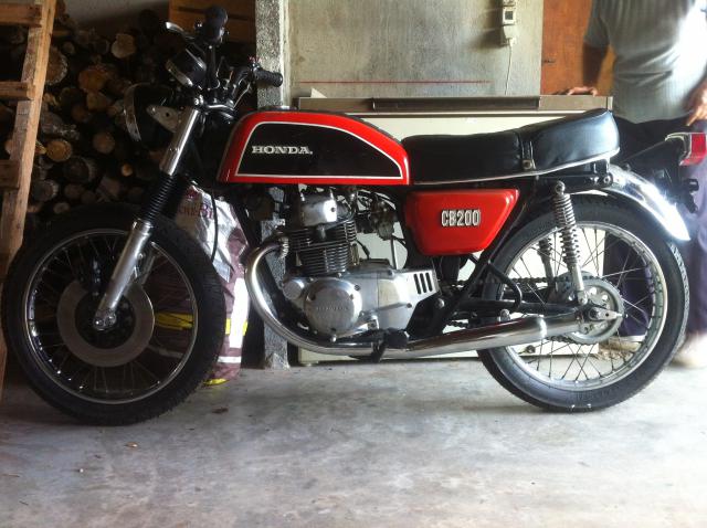

Honda cb 200 1975 en cours de restauration

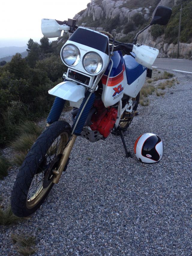

Honda 600 xl lm de 1987

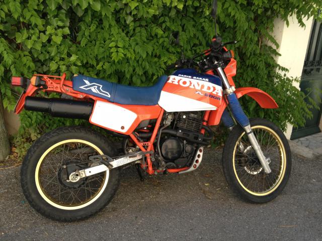

Honda 600 xlr Paris dakar 1985 (vendue )
Voila, la deuxième est en vente pour projet d'achat de dax, à mon grand regret mais bon...

nickel le CB, par contre, c'est dommage d'avoir vendu le xl
tu peux detailler ce que tu as fait, vas faire, sur le cb ?

Le cb est super chouette !

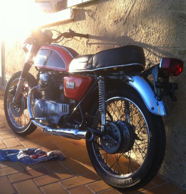

Un bon nettoyage pour le cb, carbus aux ultrasons, joints spi de fourche changés, pneus neufs, bobine et antiparasites neufs, petite réfection du haut moteur (tous les joints spi, segments, joints de queues de soupapes,  axe de pistons, rodages des soupapes ...)
Et quelques bricoles , je suis en train d'essayer de régler la carburation (twin) mais c'est la galère pour arriver a quelques chose de satisfaisant

Ultra  propre  tes machines !
