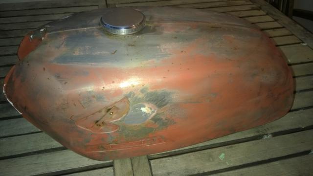

hier, decapage grossier du reservoir, la peinture est bien partie en lambeaux et laisse découvrir quelques surprises comme des pocs mastiqués et l'étamage de 2 endroits sur le dessous du reservoir :
encore un peu de boulot en perspective

PostPosted: Sun 26 Oct - 22:13 (2014)    Post subject: encore une !!! Reply with quote
frotte marcel frotte

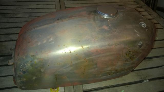

PostPosted: Sun 26 Oct - 22:42 (2014)    Post subject: encore une !!! Reply with quote
à l'interieur aussi, y'a du taf :

PostPosted: Mon 27 Oct - 18:01 (2014)    Post subject: encore une !!! Reply with quote
bel achat!

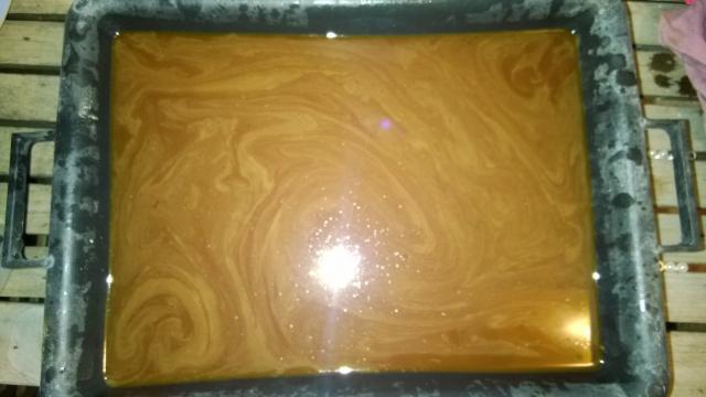

Voila l état du réservoir avec plusieurs bains degraissants et un destructeur de rouille :
Et malgré tout, quand je repasse au mélange acetone + visserie/boulons et que je secoue, voilà la couleur du liquide qui ressort :
Et la, on se dit que ça va être long

PostPosted: Tue 28 Oct - 11:57 (2014)    Post subject: encore une !!! Reply with quote
Tu auras du bol si ça ne perce pas dans le bas du réservoir ...  Shocked

PostPosted: Tue 28 Oct - 12:01 (2014)    Post subject: encore une !!! Reply with quote
une brasure a l'etain et basta
PostPosted: Tue 28 Oct - 13:30 (2014)    Post subject: encore une !!! Reply with quote
oui, ca a déjà été etame par l ancien proprio a 2 endroits, l aspect extérieur de la tole est très correct et en tapotant un peu partout, ca a l air globalement correct mais je préfère le traiter a fond pour ne plus y revenir.
Et surtout, j aimerais garder ce réservoir, je le préfère a ceux des k4

PostPosted: Tue 18 Nov - 20:50 (2014)    Post subject: encore une !!! Reply with quote
quelques news : le traitement interieur du reservoir est en phase terminale, apres plusieurs passes de dégraissant, puis de derouillant, il s'avere que le reservoir est encore recuperable. Donc aujourd'hui, traitement au restom, ça s'est avéré plus simple que ce que je craignais.
J'avais prévu un kit poru reseroir de 15 à 25 litres, histoire que le nappage intérieur soit plus facile, j'avais peur d'etre un peu court avec le kit en dessous. Du coup, tout l'interieur est bien traité, j'ai vérifié avec une petie lampe et une glace télescopiques. Et maintenant c'est parti pour 6 jours de séchage.
Prochaine etape, rebouchage des petits pocs et des logo honda. Pour mon projet, je ne compte garder que les 5 ailes sur le reservoir. Il devra sans doute etre bicolore blanc et bleu candy.
