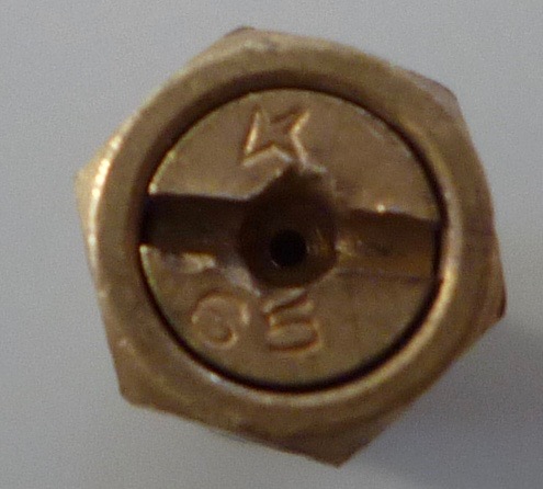

Pour les gicleurs il n'y a pas de réglage, juste des tailles. La taille est inscrite dessus (photo2) mais il faut de bons yeux ou un bon zoom sur l'appareil pour arriver à lire le numéro inscrit.
http://www.southdaxriders.com/t20550-Nouvelle-machine.htm
Merci à toi, donc si j'ai du 65 je ne touche plus rien sur le carbu ? Ou je dois augmenter / réduire selon mon problème ? Dans le cas inverse si ce n'est pas du 65 j'en mets un c'est ça ?

Tu veux zinguer ton carbu ? Il va pas aimer   Il y en a un du côté de Vitroles il me semble.
Pour les pièces de la distribution...chez HONDA
Vérifie juste que tu as le bon gicleur, avec le temps un mécano pressé a pu lui coller n'importe quoi. Si il est bon tu n'y touche pas.Vérifie que toutes les conduites sont bien propres et assure toi que les gicleurs sont bien débouchés. A défaut fais les tremper une nuit dans du vinaigre blanc et n'essaie pas de passer une aiguille de couture dedans c'est trop gros (Cours Magistral sur les carbus, merci SDR)
Ceci étant si un carbu crado ne peut pas faire du bien à ta machine ce n'est surement pas la cause principale de ton problème. Vérifie en priorité les pistes proposées par  Monkey et Homer...

max777
Joined: 21 Sep 2015
Posts: 254
Type de MINI: Dax "white" HO
PostPosted: Sat 13 Feb - 11:55 (2016)    Post subject: Problème puissance vieux pépé.. Help please Reply with quote
En descente oui ^^
à plat c'est plus .. 70 au compteur.
Mais je me demandais : j'avais changé piston + segmentation. Hors j'ai roulé pendant 300 km+ avec une dent de décalage sur mon pignon de distri.
Est-il possible qu'il soit encore en rodage du coup vu qu'il ne marchait pas à "plein régime" ? Et ce qui expliquerait mes 70 au lieu de 80 ?
