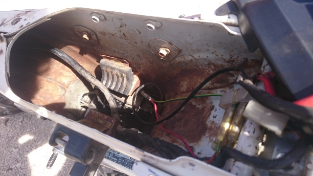

Bonjour à tous Smile
Voilà le drame :
et
C'est grave docteur ?
Je suis bien embêté car pour le moment je souhaite garder sa peinture d'origine (extérieure) donc pas de sablage en vue..
Mais l'intérieur est vraiment abimé .. Que me conseillez-vous de faire ?
Paille de fer 000 et Rustol au pinceau ?
Pensez-vous que je puisse effectuer par dessus des retouches précises ?
 à vous !

MessagePosté le: Sam 16 Avr - 18:14 (2016)    Sujet du message: Alerte à la rouille (j'ai lu les topics !) Répondre en citant
Rustol au pistolet pour aller bien partout...
Et roule, ça protègera même là où tu ne peux pas voir, et quand tu vois c'est tout bouffé.
MessagePosté le: Dim 17 Avr - 00:23 (2016)    Sujet du message: Alerte à la rouille (j'ai lu les topics !) Répondre en citant
j'avais poncé les surplus de rouille et traité avec un passivant rouille dans mon chaly... ça n'a jamais evolué!

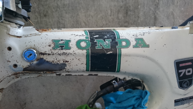

Merci de vos réponses ! Entre-temps j'ai passé l'anti-rouille de chez Julien, et par dessus Rustol. Pour finir j'ai même osé la petit couche de peinture pistolet-bombe (blasphème !) Honda NH-24 Ceramic White. Mais elle parait vachement blanche par rapport à celle d'origine .. simple effet d'optique ou conséquence de la traversée des âges je ne sais pas. Je passerai un coup de polish pour voir sur l'extérieur en suivant les bel exemple de ton chaly jaune Luka Wink
Au fait, ça fait longtemps que j'hésite .. entre le garder dans son "jus" et sablage + peinture. Je trouve que là il fait un peu "sale"   :
Qu'est-ce que vous en pensez ?
Je précise qu'entre temps j'ai poli légèrement les carters, donné une seconde vie au carbu et à la culasse, rattrapé tous les chromes, et peinture des barres de cale pieds etc.. pour faire un mix d'ancien et nouveau.. mais je sais pas pourquoi je ne suis pas satisfait :/
Et j'ai peur que remis complètement à neuf avec son ceramic white d'origine il perde de son charme
Merci de laisser vos avis, n'ayez pas peur de vexer !
PS : pensez-vous d'ailleurs qu'il est possible d'effectuer des retouches (élégantes) sans passer par la case sablage / peinture du cadre complet ? sait-on jamais .. l

MessagePosté le: Lun 18 Avr - 07:12 (2016)    Sujet du message: Alerte à la rouille (j'ai lu les topics !) Répondre en citant
Il fait certes sale, mais ça sent son authentique.
Regarde mon SS sur Rétropézien, constamment j'enteds les deux chansons:
Il est trop beau comme ça, bonne base pour le remettre à neuf
Il est trop beau comme ça, laisse le dans son jus.
Tu entendras ça tout le temps, les avis des autres divergeront toujours, et chacun est valable.
Alors fais à TON idée, mais tu auras toujours le doute.
Regarde les Traction des mariages: elles font "femme trop liftée" à mon avis...

MessagePosté le: Mar 19 Avr - 06:24 (2016)    Sujet du message: Alerte à la rouille (j'ai lu les topics !) Répondre en citant
Je suis assez d'accord avec Monkey, le choix t'appartient  .
Pour te donner mon avis sur le sujet, je serais pour garder le mix entre ancien et récent, mais dans l'autre sens. Je m'explique, tu refais la peinture, mais tu gardes les parts d'origine, juste nettoyé, pour qu'il ne perde pas son charme. C'est actuellement ce que je fais sur un Gold custom que je remonte. Et pour l'instant le résultat me convient très bien Smile
