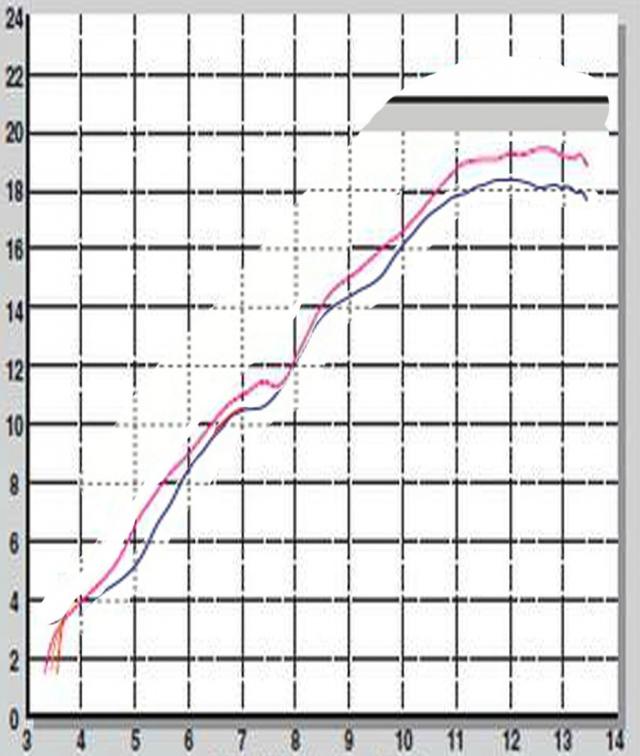

j'ai superposé en bleu la courbe d'un take SH+R, en rose le SH4S... franchement la difference de couple n'est pas non plus bien différente, pourtant les vilos sont les mêmes et le cylindre aussi, ne changent que le piston et la culasse. Par contre la difference sur un moteur de petite cylindrée (88/106) est plus flagrande, tant en puissance max qu'en couple.

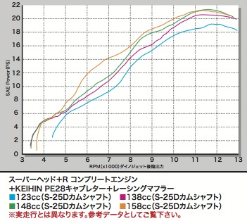

si on veut se modéliser la difference entre un 125 (123cc courbe bleue) et un 150 (148cc courbe verte) on peut regarder ça pour se donner une idée...
