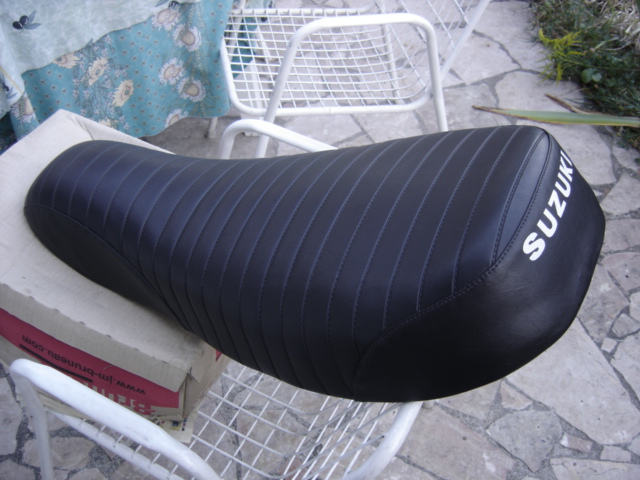

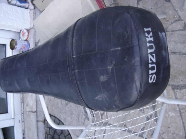

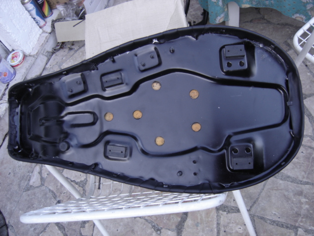

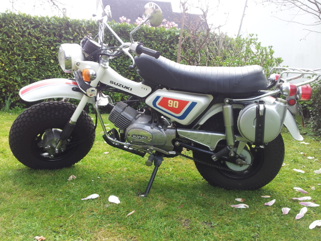

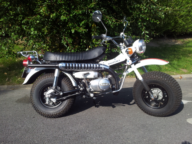

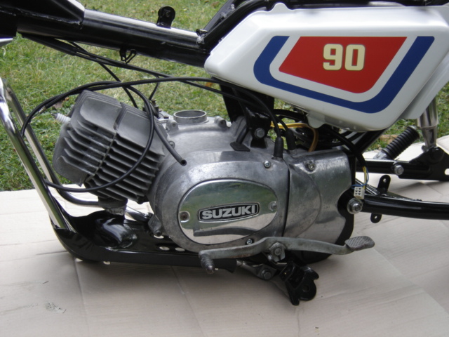

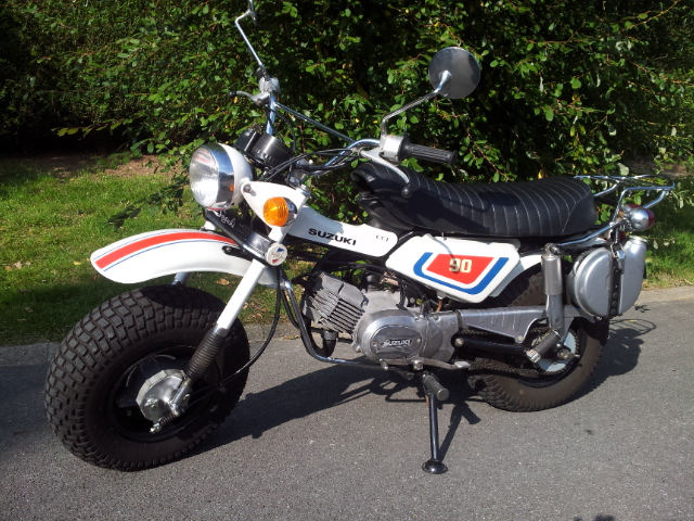

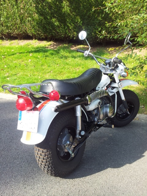

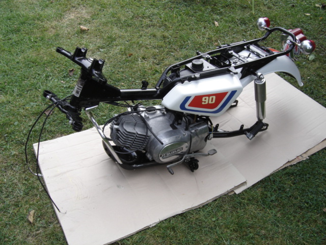

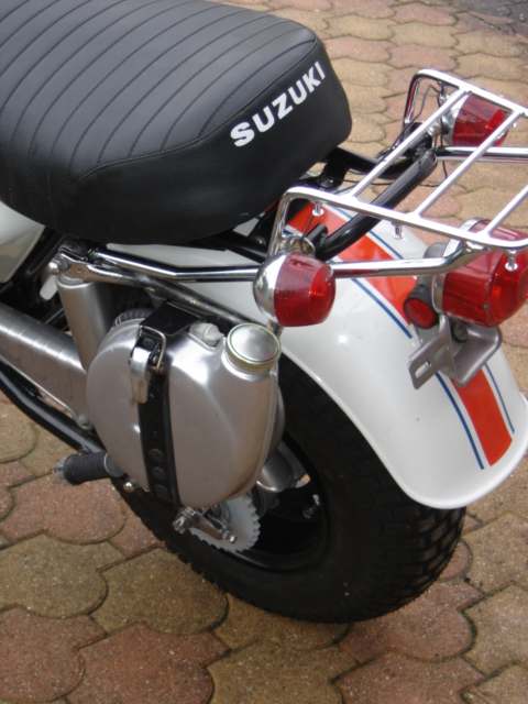

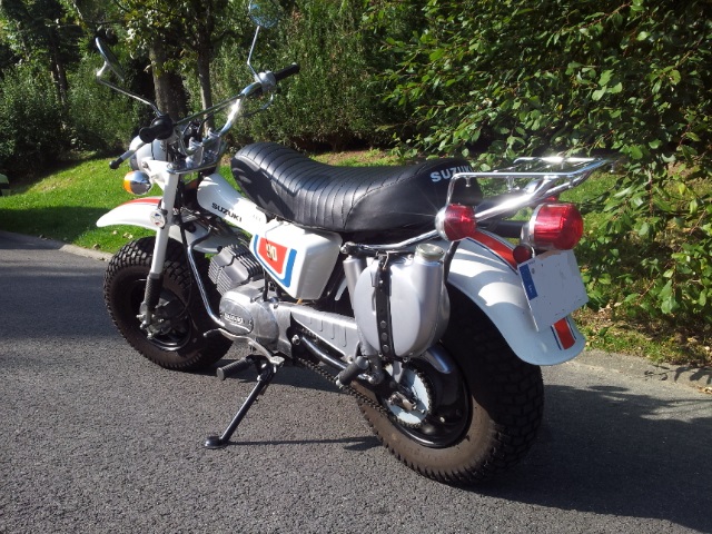

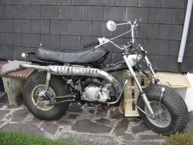

Pour ceux apprécient les "Résurections" d épave , c est pas du Honda mais c est JAP et
de la même époque que nos minis préférées...

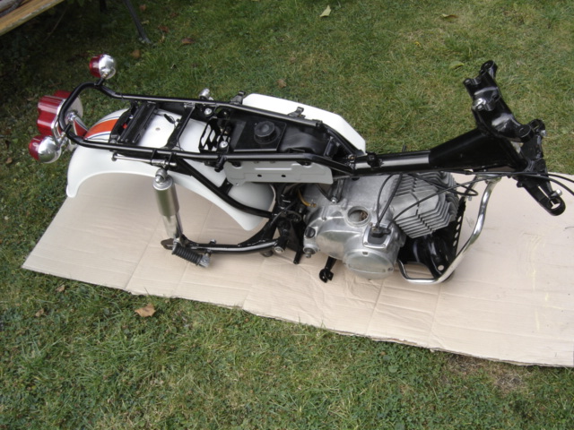

Alors voila une restauration venant de se terminer, au départ une épave de Suzuki rv90 avec moteur
explosé , modification cadre et greffe d une mécanique de A100 a disque rotatif et légèrement préparée ,
remplacement de la fourche hydraulique par une fourche type OT  , adaptation d un réservoir additionnel de
Honda CT90  et pas mal de goodies Suzuki.

Spectaculaire, la résurrection...
Manque plus qu'à y greffer un side Roca, ou son clone.
Le Van Van attelé, c'est au moins aussi fun que nos mini avec side,
j'en avais essayé un quand c'était commercialisé.
Un qui a eu une existence brève: c'est le concessionnaire qui me l'avait fait essayer.
Quand le propriétaire est venu le chercher, il s'est mis au tas dans la journée...
Le side ne se donne pas comme ça, suffit pas de faire un chèque.
En plus, avec son distributeur rotatif, le RV90 a du couple tout en bas.
Le Rv90 est équipé de clapets , c est la mécanique de A100 que j ai adapté qui est a disque rotatif  .
Tu vois, d'après les photos du Suzuki "en état initial", je penserais à une pipe d'admission coudée arrivant
juste derrière la pompe à huile, et donnant juste devant le disque distributeur.
Si j'ai bonne mémoire, ce moteur était dérivé de très près de l'AS50, qui était lui aussi à distributeur,
je ne vois pas pourquoi ils se seraient cassé le cul à faire un "clapet" pour l'intermédiaire entre le 50 et le 100cc.
Un coup de cmsnl lèverait le doute, j'essayerai d'y penser.
En tout cas, d'expérience, les 2T à distributeur étaient fabuleux, à part ce bruit de ferraille venant du disque.
EDIT:
j'ai regardé sur cmsnl: il a finalement un clapet, mais implanté comme si c'était une "greffe" pour
limiter les modifications sur un moteur à distributeur..

C était pas la peine d aller sur CMSNL Monkey !!!
Je connais très bien ces mécanique Suzuki ,
avant de m essayer aux mini 4t , j ai du avoir une bonne cinquantaine de Suzuki 2 strokes
de petite cylindrée , du AC50/AS50/AP50/RV50/TS50/RV90/A80/A100 etc ...
Par exemple un AS/AC/TS50 est équipé d un disque rotatif alors qu un RV50 a des clapets
Le seul VanVan a avoir eu une mécanique a disque rotatif est le RV75 qui n a pas été commercialisé en France
il était équipé de la mecanique de A80...
J en ai collecté partout en europe et j ai donc été amené a en refaire quelques uns
