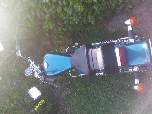

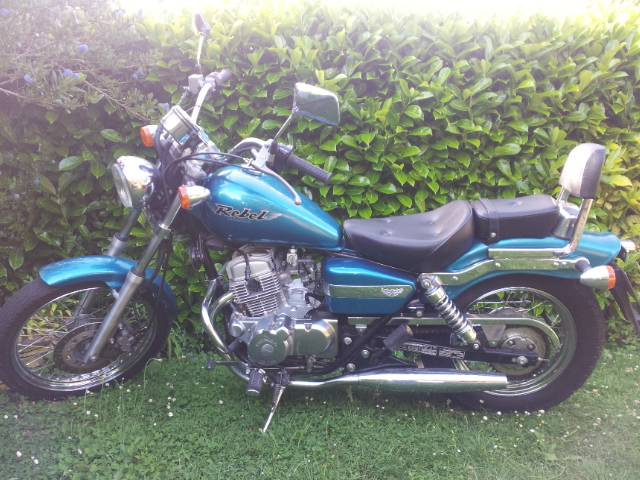

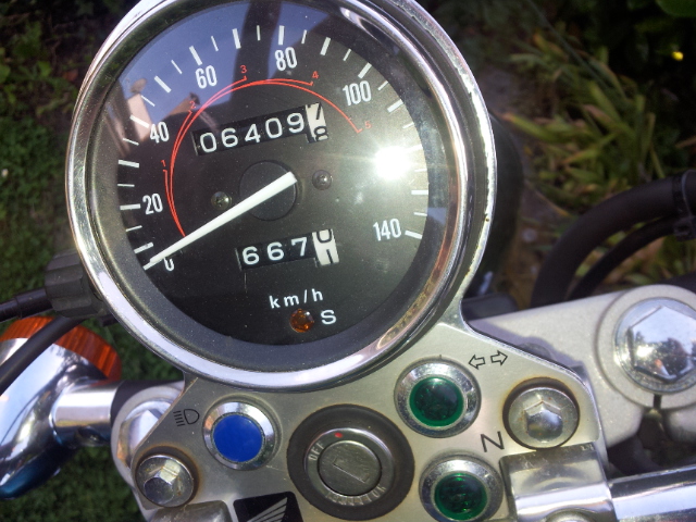

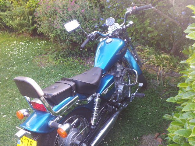

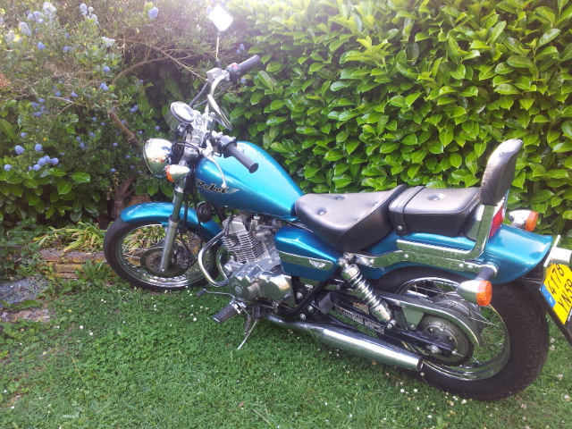

Voila , c est pas un "maxi projet" , juste un petit rebel avec 6500 km  ramassé ce matin a un petit pépé ...
Négocié sévèrement a la baisse car ne tournait qu au starter , aussitôt arrivé a la maison , dépose du carbu ,
ouverture cuve nettoyage dépôt rouge d éssence  , débouchage du gicleur de ralenti et remontage .
Résultat : démarre au quart de tour et tourne comme une montre suisse .
L objectif : monter un petit bobber pour un pote qui n a pas le permis moto

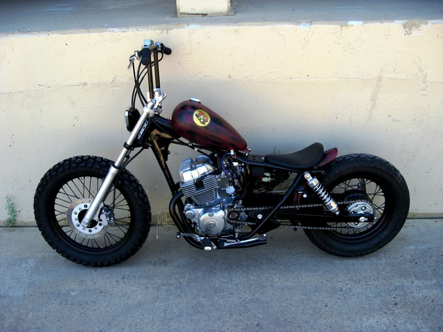

Un truc dans ce style (mise a part le guidon que j aime pas trop )

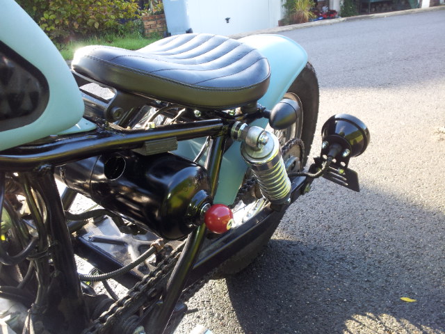

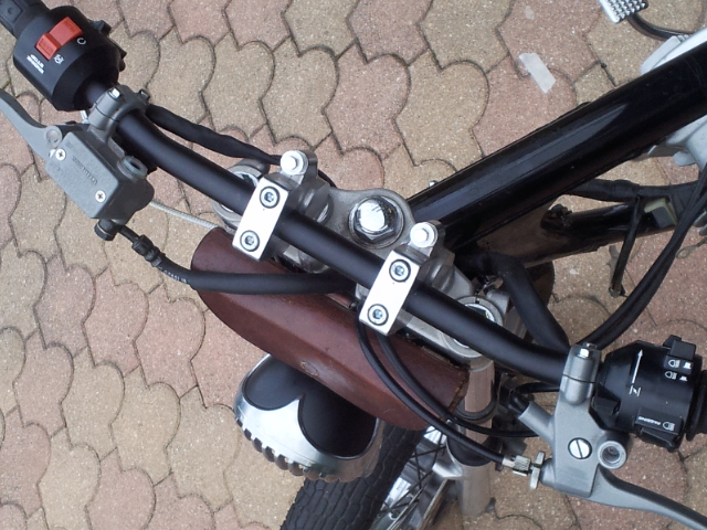

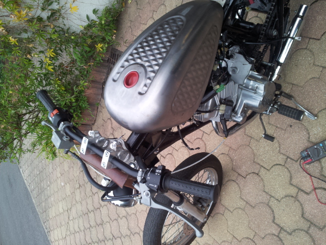

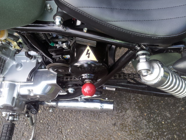

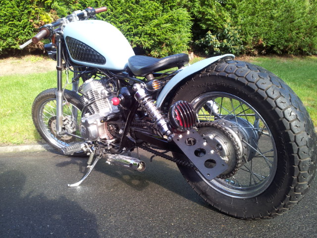

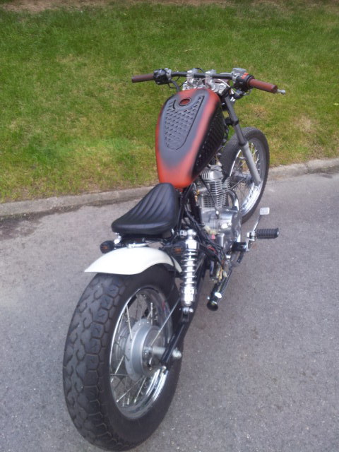

De retour sur le projet rebel

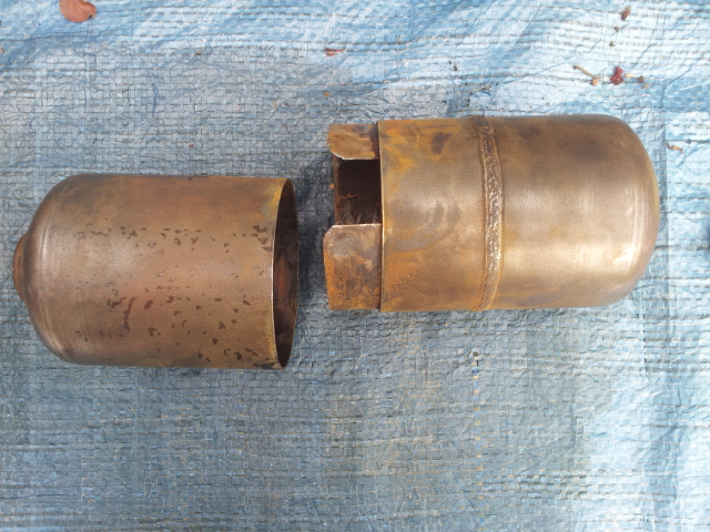

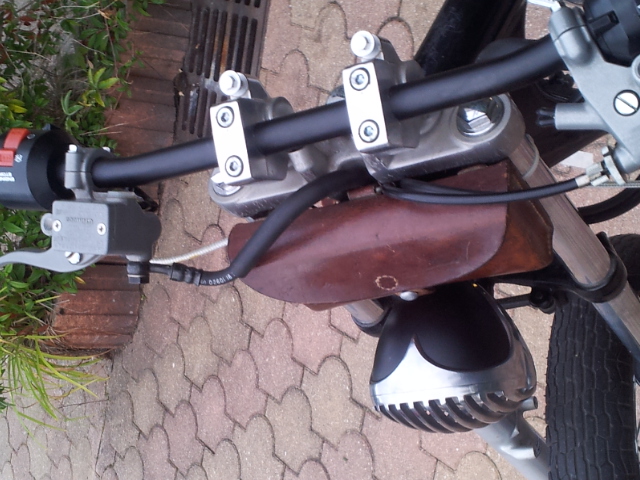

fabrication d un faux reservoir d huile pour cacher les composants électriques disgracieux
Adaptation d une cartouchière pour dissimuler l electricité a l avant :

MessagePosté le: Ven 8 Sep - 10:31 (2017)    Sujet du message: Bobber Rebel Répondre en citant
propre Bientôt fini ?
Sur mon chop j 'ai monté des répliques de commodo de dax ot pour épurer le poste de commande .
Messages: 10 331

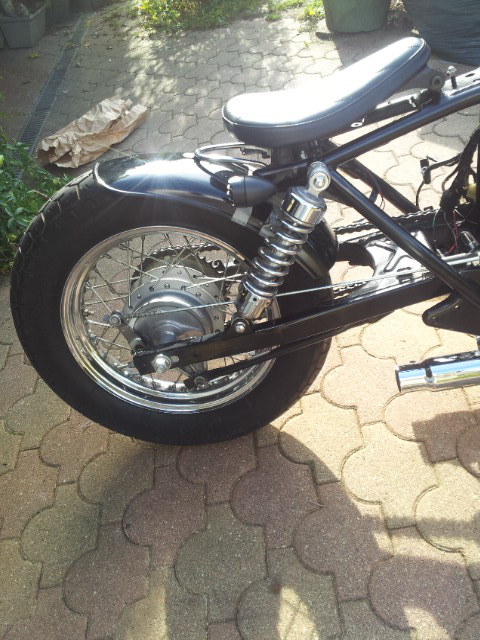

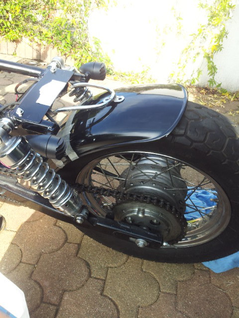

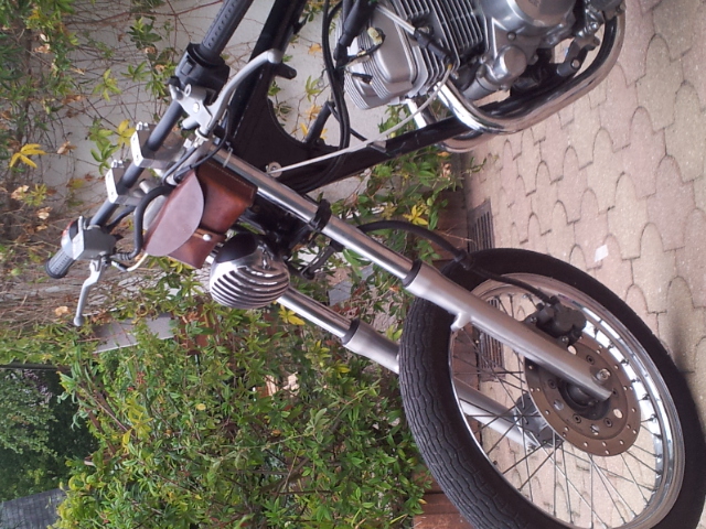

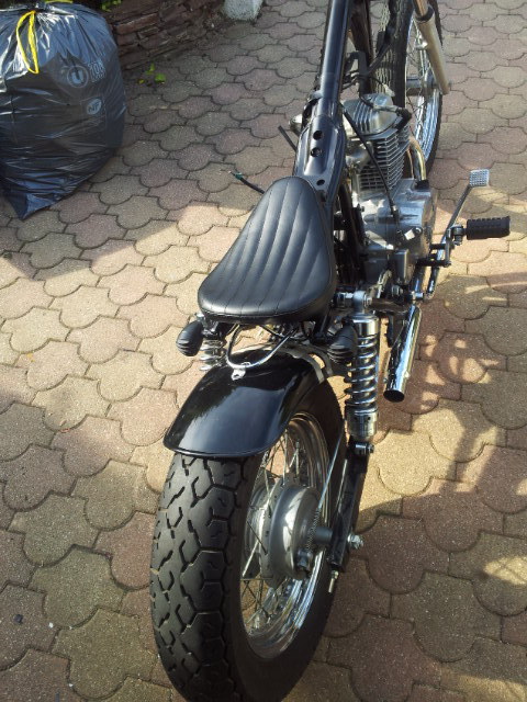

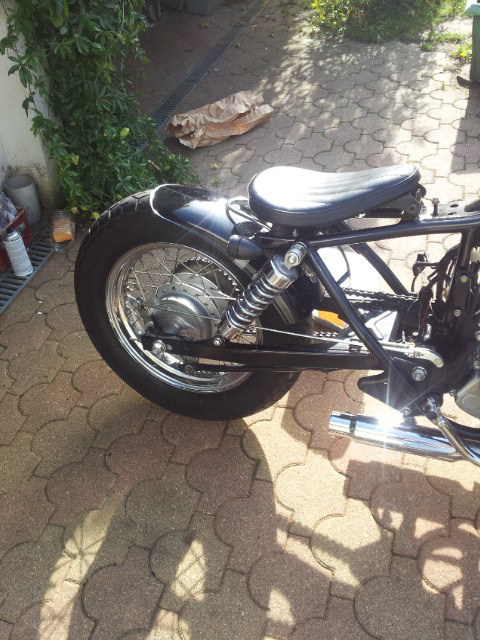

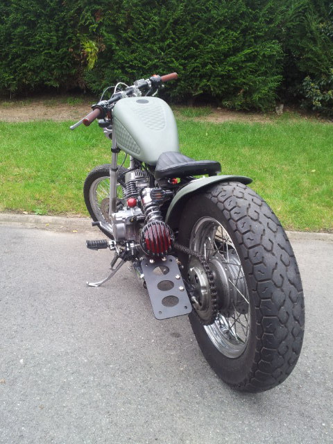

Première ébauche et mise en place du garde boue arrière et de son support .
Le garde boue provient d un VanVan 90 et le support d un Dax OT
Messages: 10 331
MessagePosté le: Jeu 28 Sep - 07:26 (2017)    Sujet du message: Bobber Rebel Répondre en citant
Passe pas dans une flaque avec ce GB, ou tu as un refroidissement liquide....

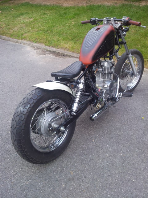

MessagePosté le: Dim 1 Oct - 21:54 (2017)    Sujet du message: Bobber Rebel Répondre en citant

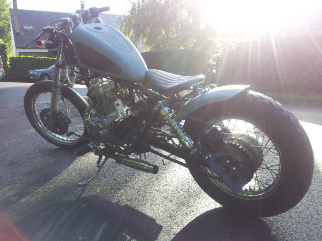

Montage a blanc pour voir la ligne de la machine

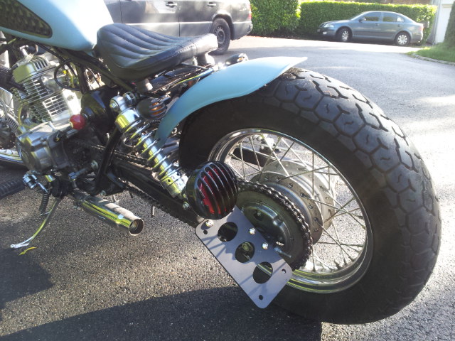

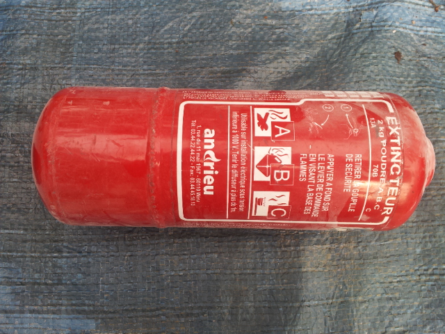

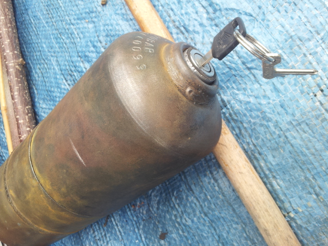

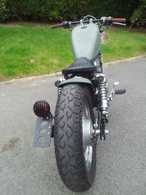

SUPPORT DE PLAQUE
CONTACTEUR SUR EXTINCTEUR

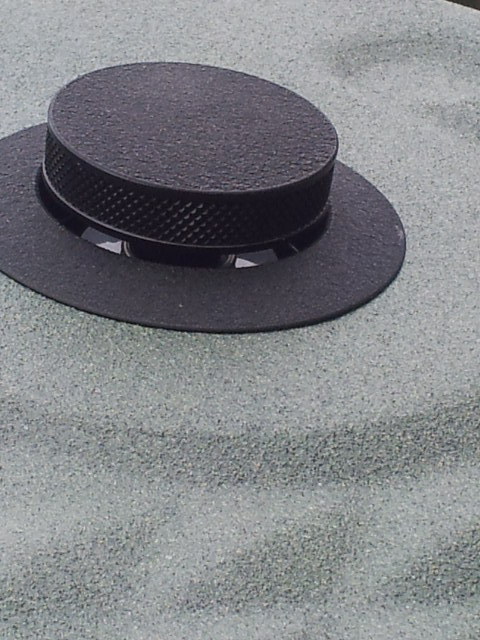

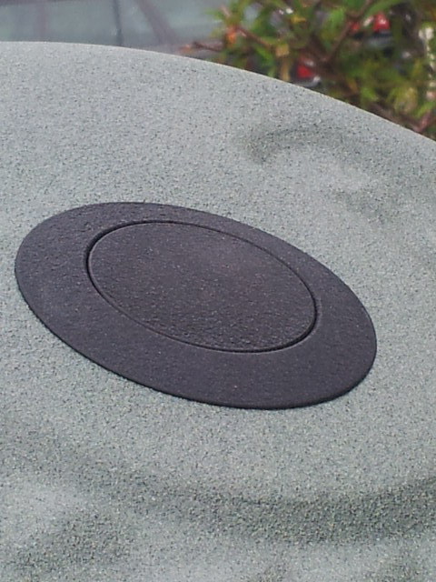

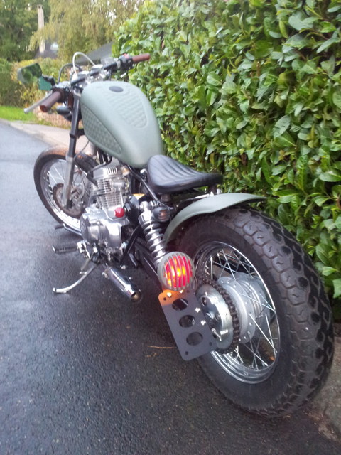

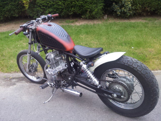

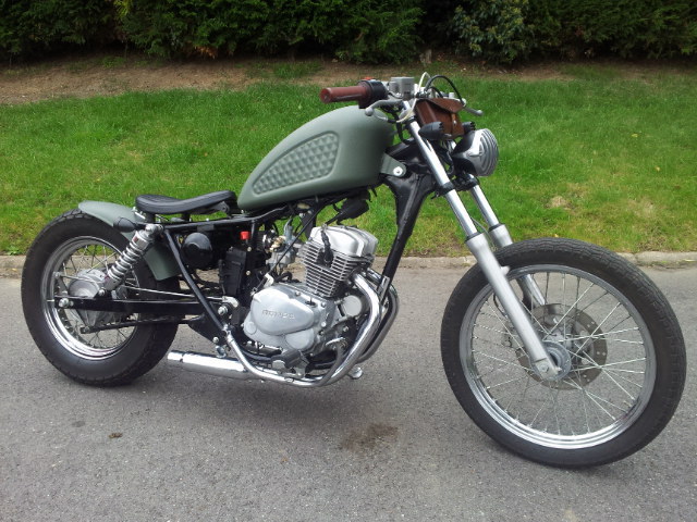

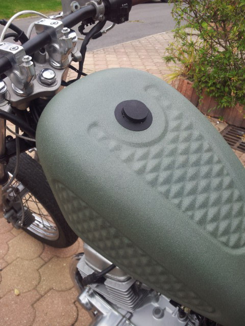

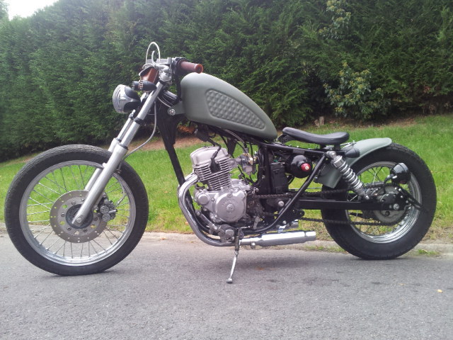

Aujourd hui réception du bouchon de réservoir "pop up" , Peinture kaki sablée , fourche rabaissée  et petite scéance
photo ... plus que quelques détails/réglages a paufiner
Inscrit le: 02 Sep 2012
Messages: 2 000

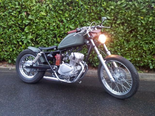

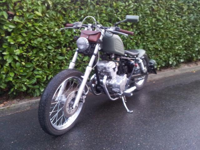

MessagePosté le: Lun 30 Oct - 09:13 (2017)    Sujet du message: Bobber Rebel Répondre en citant

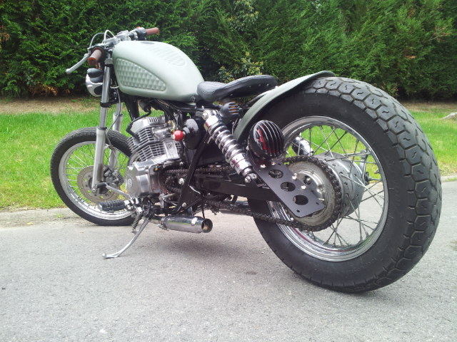

Machine terminée esthétiquement (trousse a outils et feu arrière repeint en kaki).En attente d un set de gicleur pour paufiner les réglages moteur et elle part tourner dans l arrière pays Niçois .On va pouvoir se remettre a bosser sur une mini

MessagePosté le: Jeu 9 Nov - 21:00 (2017)    Sujet du message: Bobber Rebel Répondre en citant
Tres Sympathique
Personnellement, je lui enlèverai 5cm de hauteur de fourche
Messages: 2 000
MessagePosté le: Jeu 9 Nov - 22:07 (2017)    Sujet du message: Bobber Rebel Répondre en citant
Tres Sympathique
Pascal , et tu procederais comment pour la rabaisser de 5 cm ? ressort ? tube ?
Messages: 6 772
MessagePosté le: Jeu 9 Nov - 22:18 (2017)    Sujet du message: Bobber Rebel Répondre en citant
Oui coupe les ressorts et met des cales en haut pour la durcir et réduire la plongée.Regarde la hauteur que tu veut avoir, coupe et essai différentes longueurs de cales
