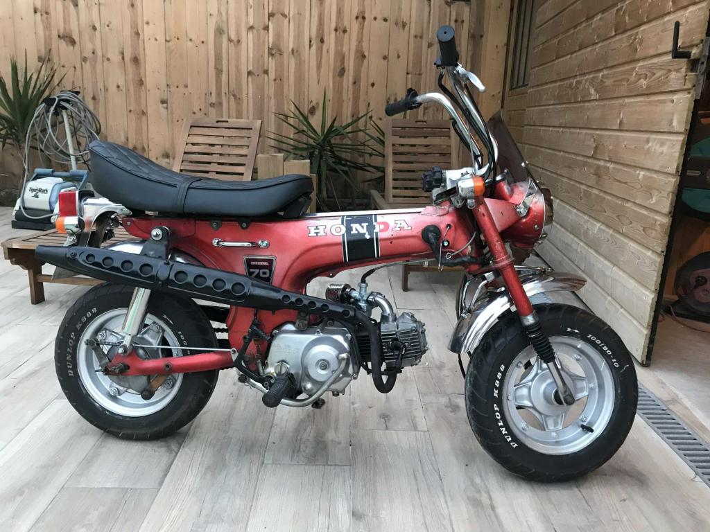

MessagePosté le: Dim 10 Déc - 08:12 (2017)    Sujet du message: Remise en route ST70 6v sur Marseille Répondre en citant
Salut les amis
Bon entre le boulot et la famille pas trop pris le temps de donner des nouvelles!
En tout cas ça y est ça roule!!!
remise en route check
Par contre obligé de rouler avec le starter sinon le moteur ne tiens pas le ralenti, malgré cale et joints neuf de carburateur.

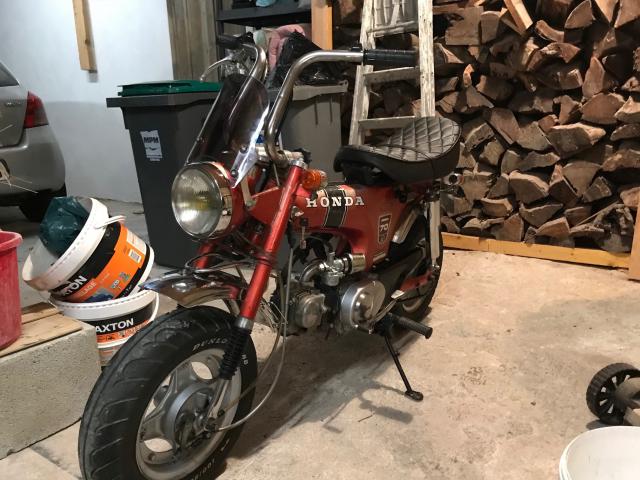

MessagePosté le: Jeu 22 Fév - 06:44 (2018)    Sujet du message: Remise en route ST70 6v sur Marseille Répondre en citant
salut à tous
voila suite de l'avancement, on avance, changement du barbu, diverses pièces, reste encore du boulot avant de finir par la peinture!

MessagePosté le: Jeu 22 Fév - 13:26 (2018)    Sujet du message: Remise en route ST70 6v sur Marseille Répondre en citant
Salut, ta place je l'aurais laissé dans son jus, il a l'air bien conservé sa serait dommage d'enlever une patine qui a mis 40 ans a se faire 😉. Et j'aurais gardé la selle d'origine aussi mais ça c'est qu'une question de gout ! En tout cas, un dax de plus qui renait de ses cendres c'est cool !

MessagePosté le: Jeu 22 Fév - 13:52 (2018)    Sujet du message: Remise en route ST70 6v sur Marseille Répondre en citant
+1, un OT dans son jus et pas pourri on le laisse tel quel.
Avec si besoin un traitement antirouille interne...
Ne serait-ce que du Rustol pistolé dans la poutre par tous les trous,
ça va le vacciner pour longtemps.

MessagePosté le: Ven 23 Fév - 18:06 (2018)    Sujet du message: Remise en route ST70 6v sur Marseille Répondre en citant
ok si ça vous va, je le laisse 'dans son jus', il me plait aussi comme ça
