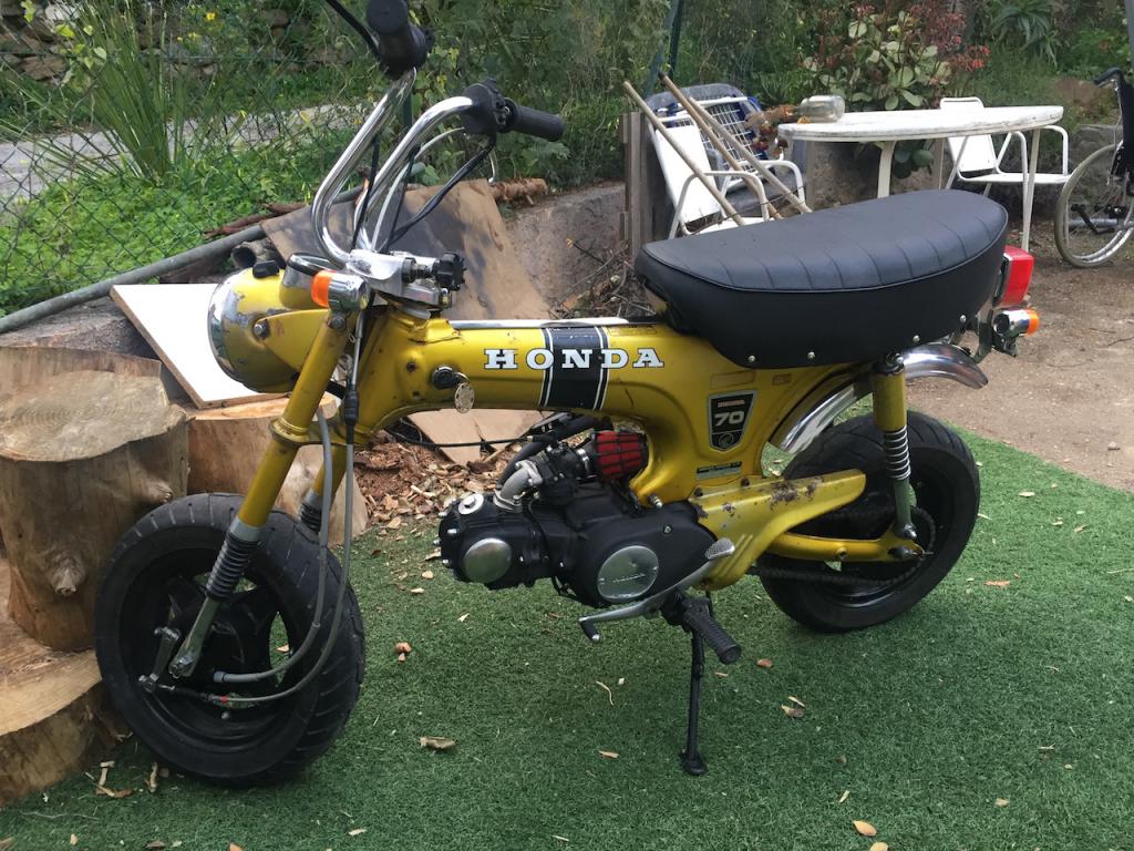

MessagePosté le: Mer 21 Mar - 19:58 (2018)    Sujet du message: Ouverture moteur ST70 Répondre en citant
Salut salut  après 10 jours de nettoyage moteur et un pignon de pompe changer , j'ai tout remonter et feu pour aller faire un test
resultat = chauffe de la culasse après 10 min de trajet (vitesse pointe a peine 80 compteur alors que avant l'aiguille depassé  les KM/H inscrit sur compteur ) puis perte de puissance max 3 eme a 60 voir rétrogradé pour un faux plat (cliquetis fort egalement que je n(arrive pas a localisé) , si je force un peu un bruit qui couine sévère ,
je m'arrête direct je laisse refroidir ( de la fumé quand j'enlève les caches soupapes, limite a se cramer juste en touchant bref je vérifie les jeu de soupape OK 0,05 . distribution calé ( alors soit le "O" un chouille en bas du trait soit un chouille en haut, j'ai essayer les 2)
le pot n'est pas chaud chaud mais les gaz s'évacue quand même.
je repart,  nickel est après 10 min, pareil. je sais plus quoi vérifier  demain je monte l'aiguille car je pense a un mélange trop pauvre.
alors comme je ne sais plus quoi checké je viens demandé de l'aide au dax rider !

MessagePosté le: Mer 21 Mar - 20:05 (2018)    Sujet du message: Ouverture moteur ST70 Répondre en citant
Juste avant la balade et l'envie de le bruler haha
Messages: 10 979
MessagePosté le: Mer 21 Mar - 20:21 (2018)    Sujet du message: Ouverture moteur ST70 Répondre en citant
Couleur de bougie ?
Vérification de l'avance ?
Les deux peuvent signifier "surchauffe", d'où perte de puissance.
Niveau d'huile ?
Contrairement à ce qu'on pense, trop d'huile fait chauffer par "barattage".
Et pas assez d'huile donne aussi une surchauffe... La circulation d'huile uniformise la température.

MessagePosté le: Mer 21 Mar - 20:28 (2018)    Sujet du message: Ouverture moteur ST70 Répondre en citant
la bougie et couleur chocolat au lait
le niveau d'huile me semblais bon
l'avance c'est bien le réglage du rupteur ? je l'avais pourtant fais je revérifierai demain
