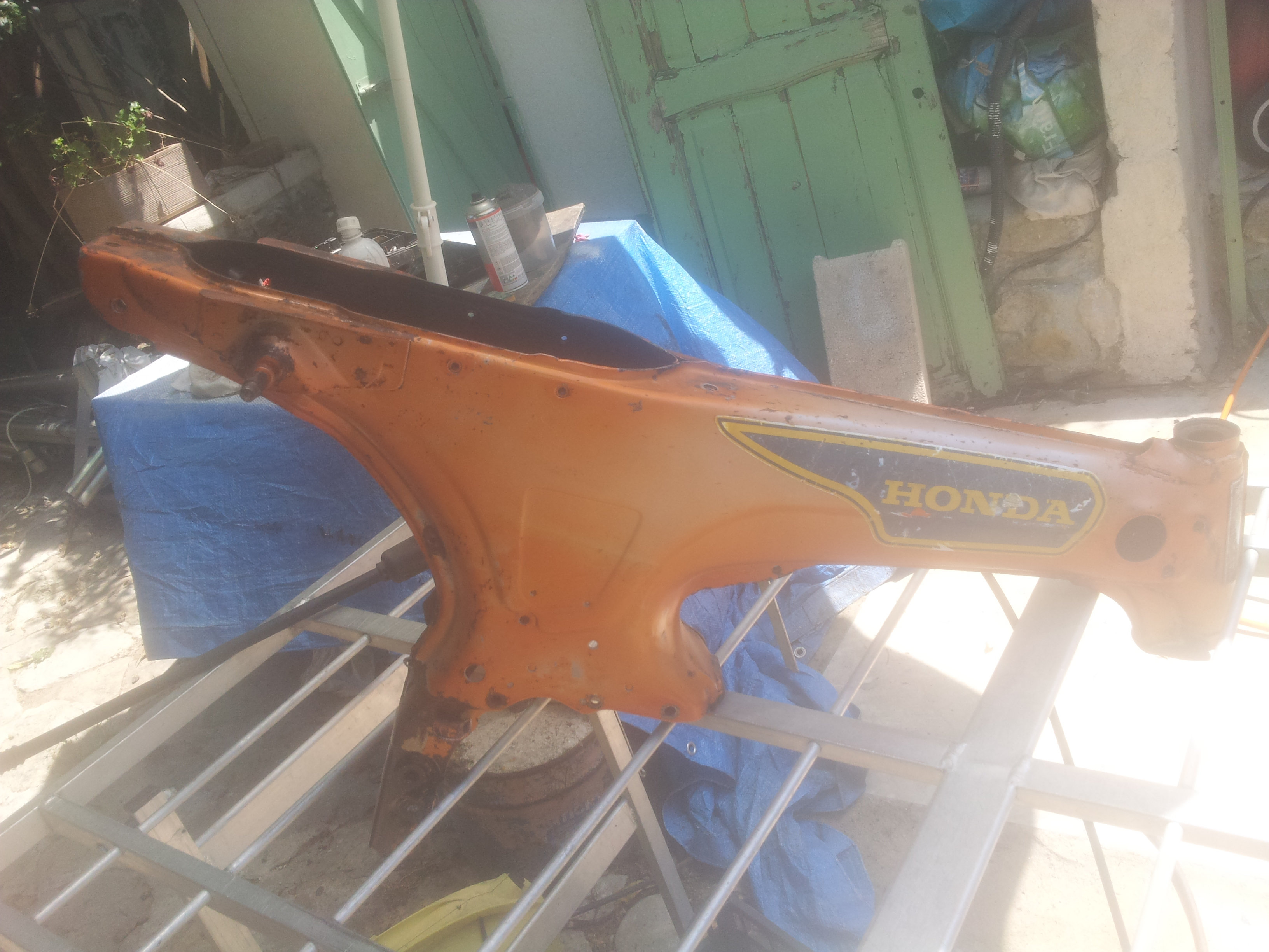

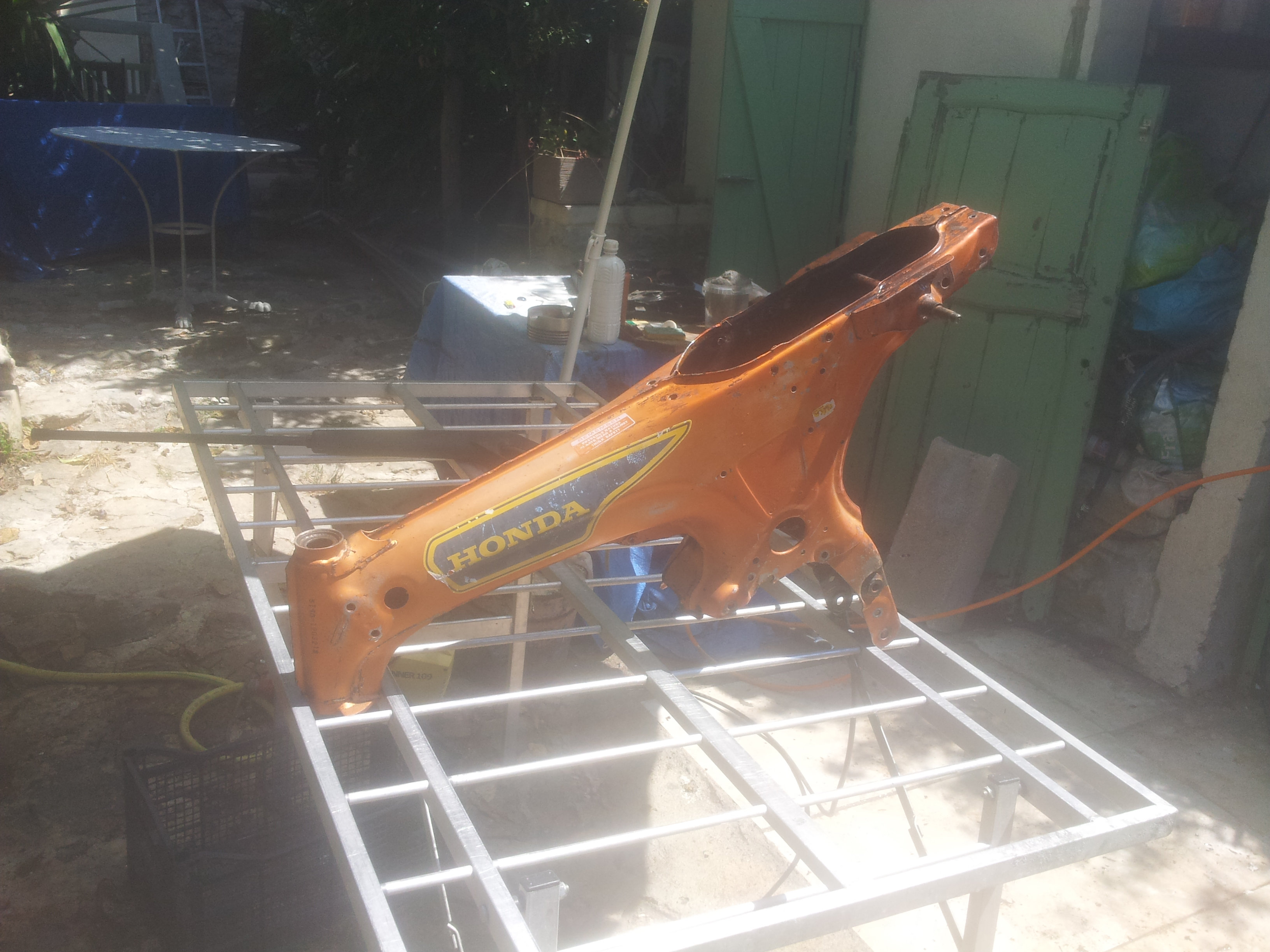

c'est un st90 de 1975 k3,d'origine cela ressemble a ca:
donc j-ai acheté il y a quelques temps sur ebay au Etats unies un chassis de st90 sans cg environ 250 euros douanes inclus:

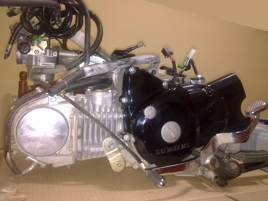

les points d'ancrage moteur sont differents du st70,je suis partit a la recherche d'un moteur.
j'ai trouvé une correspondance sur innova 125 i,qui est en fait le bloc moteur du msx avec un peu moins de chvx mais + de couple
mon moteur acheté 150 euros en pieces,j"ai acheté un kit reconstruction+embrayage,....environ 600euros avec main d'oeuvre

pour l'injection le problème ce passé au niveau de la pompe a injection,
qui doit être immergé,trop large pour l'adapter sur un réservoir de dax.
j"ai récupéré un bocal de vieux pistolet a peinture en alu de 0.5ltr,
mon mécano va m'adapter la pompe dessus ,il sera a la place du filtre a air .

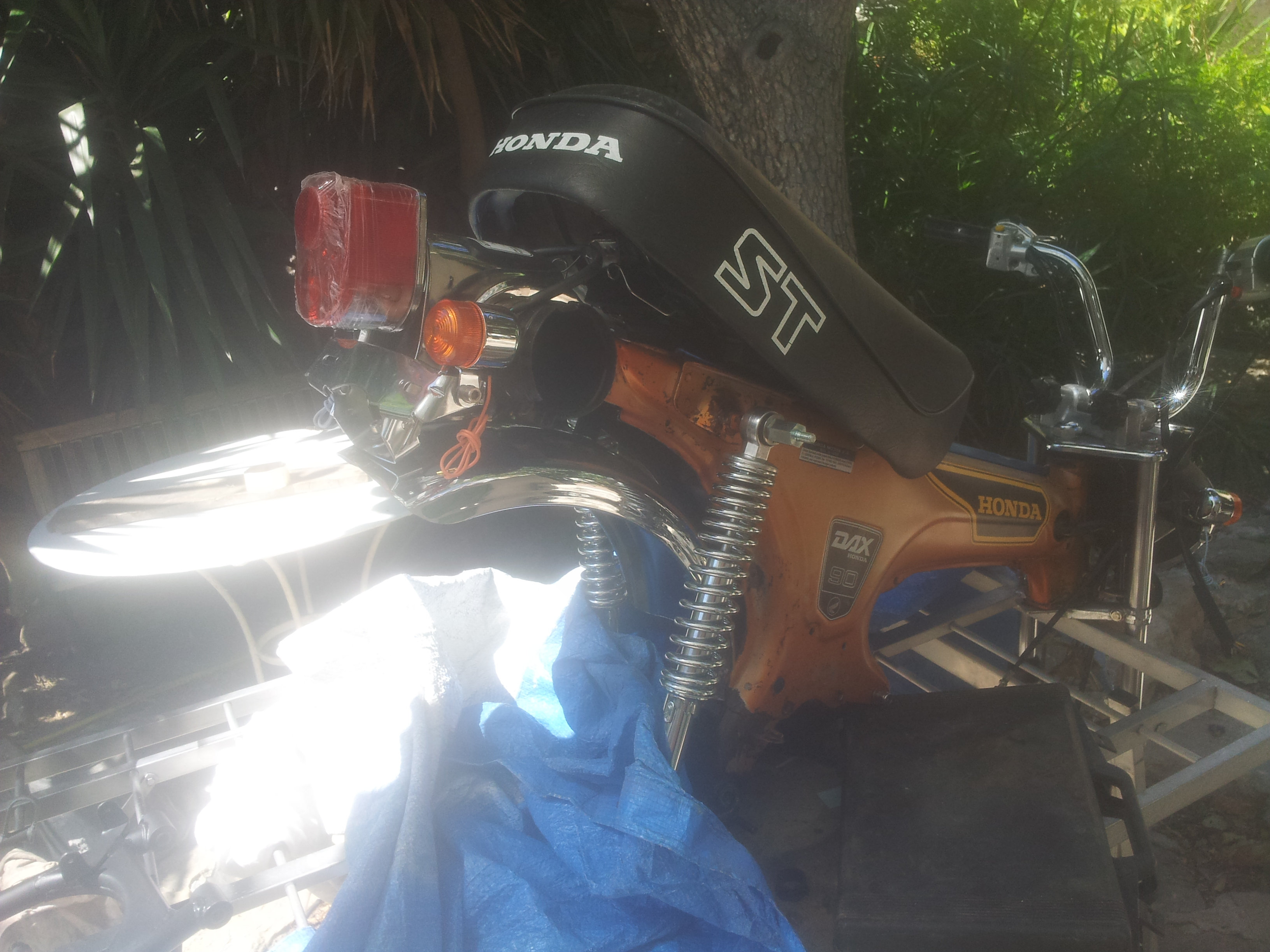

premier jet
il y a environ déjà 40h de boulot et 700/800 euros de pieces.
je suis resté sur la patine d'origine avec des autocollants neuf le tout revernis
j'ai réussi a trouver plusieurs pieces d'origine accessible .
bras oscillant,cache chaine et patte de frein de st90..
j'ai commandé :
-les silent bloc de phare et autres caoutchouc ,neiman et autres..chez honda ,axe moteur et autre visserie inox..
-les gardes boues honda nt
-des amortos en 340mm
-housse de selle st nt
-pate de phare nt adapter au feu de 125cbs
j'ai adapté les silent bloc au diamètre du st90,les commodos de cm 125 pour le dem elec avec cable d'accel d'innova
il me reste le faisceau d'innova a adapté,placé les relais et autres cdi..
je suis sur le centrage de la roue arr et caler le garde boue arr+boite a outils de st90
a suivre
