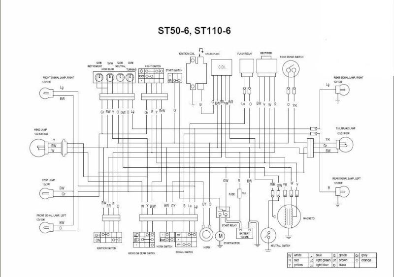

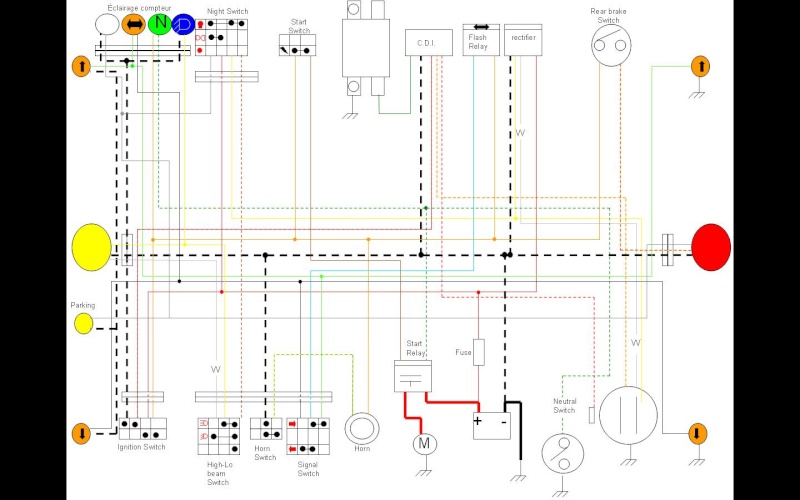

Si , c'est du "Skychong" ... J'ai ça:
et ça:

les faisceaux skyteam tu as  les modèles chez kaelis  celui du  2.5 l et celui du 5.5 l avec ou sans démarreur ... (type 1 et type 2) pour le prix si ton faisceau est mort tu le changes ,  ceux la je les  connais , les couleurs qui correspondent aux fonctions ....
