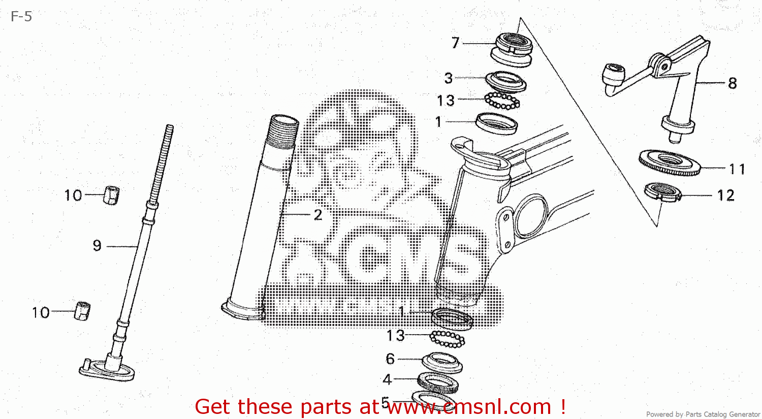

J'ai réussi à me dégoter un H de fourche(à prix d'or) au Japon et j'ai récupéré le mécanisme de verrouillage et le pontet spécifique sur La Fourche vendue,entre autre,par Motorkit.
Il me semble que seuls les modèles Japonais avaient ce type de fourche et non sur les modèles exports.
J'ai volontairement choisi ce modèle de fourche car il à la fixation des clignos sur les pattes de phare ainsi que le support chromé qui va à l'arrière du cadre.
Au final c'est plus pour le look car je ne compte pas démonter régulièrement La Fourche!

D'après ce que j'avais vu sur le post, il y a tout le mécanisme de colonne de diretion pivotante qui reste sur le cadre.
Et c'est le "H" qui vient coiffer tout ça, par-dessous, et le "T" supérieur par-dessus, avec un systèe de broche filetée pour tout presser.
On débranche le câble de gaz, le conncteur de faisceau, on dévisse la broche, plus qu'à la retirer.
Et si ça se desserre en route, le bruit et les vibrations donne l'alerte, ça ne risque rien.
Mais je répète: c'est un souvenir de "comment je l'avais compris".
Le truc m'avait assez intrigué pour que j'essaye de détailler sur les photos...
Ma première idée était "un tuc pour finir aux Urgences", mais non finalement.

De mémoire:
- tu as sur le cadre une patte comme butée de gaine pour le câble "bas"
Le cable "bas" est terminé par une bille
- tu as sur le "T" inférieur de fourche une patte comme butée de gaine pour le câble "haut".
Le câble "haut" est terminé par une pince croco qui "mord" la bille du câble bas.
Vu l'effort de traction pour lever le boisseau d'un carbu, la morsure de la pince croco suffit.
Si tu oublies de déconnecter les deux câbles en déposant la fourche, la pince croco "échappe".
Si tu oublies de raccorder les câbles après remontage de la fourche, tu rouleras au ralenti, épicétou.
Cherche le post sur ce Dax, ou cherche sur cmsnl le Dax japonais...
Posts: 12,043
PostPosted: Sat 18 Apr - 13:02 (2020)    Post subject: fourche démontable - expériences ? Reply with quote
Tiens, je confirme le "de mémoire" sur cmsnl:
C'est sur les fiches du ST 70 K2 Japan", sur d'autres planches tu devrais trouver les autres spécificités.
Je t'ai donné le début de la piste, continue.

PostPosted: Sun 19 Apr - 17:53 (2020)    Post subject: fourche démontable - expériences ? Reply with quote
@joebarsteph @monkey
des photos qui confirment .... le modèle japonais
daxarv
Joined: 12 Oct 2016
Posts: 54
Localisation: Belgique
Type de MINI: dax
PostPosted: Sun 19 Apr - 18:01 (2020)    Post subject: fourche démontable - expériences ? Reply with quote
japonais
